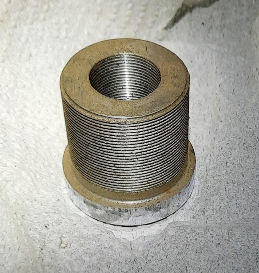

Voi olla tuo sorvailu hyvinkin se voittava vaihtoehto tässä. Jos vaan onnistun samaan kierteen aikaiseksi. Yhden kerran kokeillut (toisessa yhteydessä), ei mennyt ihan ykkösellä sisään... No opetellaan :).
Viestit: 2064
Re: 1CV:n jatkoajatuksia
Tuokin joutaisi. Vähän nihkeästi kierre toimi mutta voimalla rattaan sai kierrettyä.
Sisäkierre on M20x1. Ulkokierrettä on 27 mm.
Viestit: 5230
Kiitos Jarcco tarjouksesta, mutta tarvitsen 2 kpl olakkeellisia. Toki saisihan tuon sun kappaleen sahattua tai katkaistua sorvilla kahteen osaan, ja sen jälkeen hitsattua päätylaippa kierteen toiseen päähän. Testailen nyt kuitenkin ensin omia kierteentekotaitoja, katsotaan sen jälkeen tarviiko turvautua tuohon sun palikkaan.
