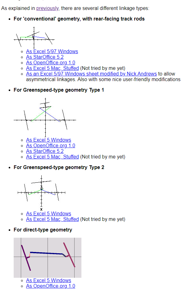

Ohjauksen nivelpisteiden mitoittamiseen olen käyttänyt Excel- taulukoita:
http://www.eland.org.uk/steering.html
Toki vain 2D, mutta noilla pääsee oikealle hehtaarille.

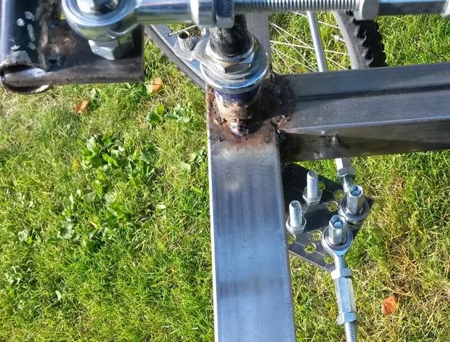

Kuten kuvasta näkyy, tässä jouduttiin kokeilemaan useampaa reikäparia, jotta oikea kääntöharituksen määrä löytyi. :)
Mistä tietää, että haritusta on oikea määrä?

Olen -kahden pyörän rakennuskokemuksella- pitänyt helpompana tapana kokeilla kuin laskea.
Kaartoharitus on helpompi, jos ohjausvarret tulevat kääntöakselin takapuolelle.
Oikean kaartoharituksen tuntee pihassa pukkailemalla tosi helposti.
Tässä kuva kaartoharityksen säätölevystä.

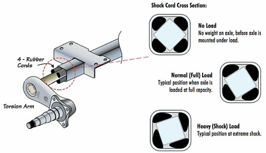

Alkoi kiehtomaan Kupla-ketjussa näkemäni jousitus:
viewtopic.php?p=145920#p145920
Tuo olisi täysin huoltovapaa, toisin kuin ilmajouset. Huoltovapaus olisi muutenkin tavoitteena.
Yritin laskea, minkä kokoisista putkista jousituselementit pitäisi rakentaa, mutta se meni monimutkaiseksi. Pitää vain rakentaa yksi palikka ja kokeilla käytännössä. Onneksi pituutta säätämällä saa haettua portaattomasti oikean koon.
Vain yksi ongelma: mistä ihmeestä saa tuollaista kumitankoa/millä hakusanalla sitä voi etsiä? Joku pressun tikaskuminauha voisi toimia, mutta nyt etsitään vähän paksumpaa, esim. 20mm.

Tuleeko tuollaisesta vääntösauvarakenteesta painava?
Samalla kumijousiajatuksella homma on helposti toteutettavissa rautakaupasta saatavilla tarvikkeilla.

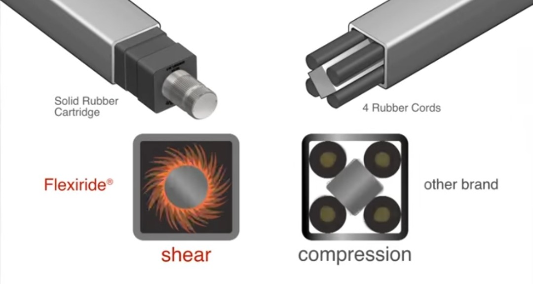

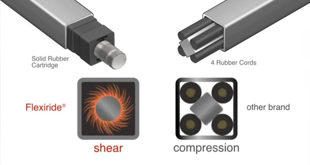

Kävin hypistelemässä Etran kuminauhoja, ja olivat tosi kovaa kumia. Ei jousta ollenkaan kuminauhan tapaan. Epäilen sen toimivan jousituksena. Entäs nestemäisen lateksin valaminen neliöpalkkien väliin? Heikkeneekö jousituksen ominaisuudet, jos tila on täynnä kumia pyörötankojen sijaan?
Tällä videolla annetaan kuva, että täyskuminen olisi parempi:
https://youtube.com/watch?v=sEwBhVyP4Io
Eli tällainen rakenne, mutta sisempikin palkki olisi varmaan neliötä.

...Tällä videolla annetaan kuva, että täyskuminen olisi parempi:
Kehu pelisi :lol: . Normaali myyntivideo, jossa oma tuote kehutaan maasta taivaaseen.
Katselijan arvattavaksi jää sitten, mitkä väitteistä on totta.
Mutta joo, yksinkertainen rakenne, tekee sen sitten kummalla tavalla (kumiosan/-osien muotoilulla) vaan.
Itse aattelin laittaa 1CV Vanin etuakselille kaksi sisäkkäistä neliöputkea, joiden väliin polyuretaanivalu.
PU siksi kun sitä nyt sattuu itsellä olemaan, ellei sitten ole jo kuivunut pulloihin...
Tai valu tod.näk. ensin erikseen muottiin, ja asennus vasta sen jälkeen putkien väliin, koska en tiedä etukäteen kuinka pitkät PU-"holkit" tarvitaan putkien päihin, jotta jäykkyydestä tulee sopiva.
Mutta tuo mun tapaus on vähän toisenlainen, kun putket pitkittäin ajokin keskellä ja etuakseli yhtenäinen (perinteinen traktorin etuakseli).
Ei siis pyöräkohtainen erillisjousitus kuten esimerkissä.
