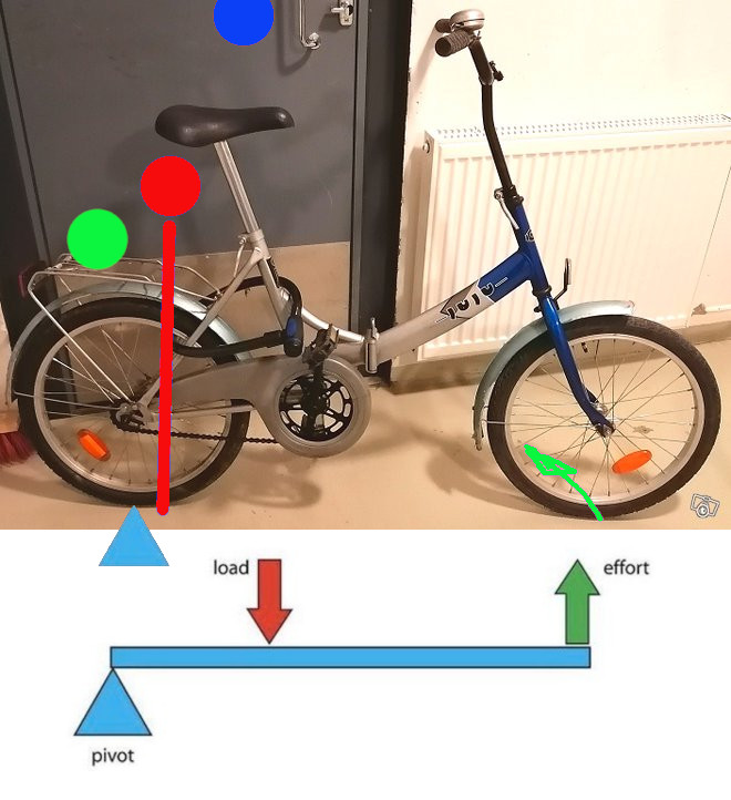

nuorten pyörän kokosen taittopyörän ohjaustanko on liian löysä suhteessa runkoon siis liian kiikkerä.Voiko sitä kiristää tai jäykistää jotenkin?Pyörällä on hankala kuljettaa tavaraa,mistä johtuu, johtuuko tuosta vai vaan pyörän pienestä koosta?Onko laukku liian painaava pyörän painoon nähden?Tällä on paljoon hankalampi kuljettaa ruokaostoksia kuin normaalikokosella pyörällä. Tällanen:https://www.tori.fi/pirkanmaa/Juju_20_t ... w=3&last=1

Hauskasti kysytty, hyvin syvällistä fysiikkaa ymmärtämään vaativasta asiasta. Yritän selittää, mutten takaa ymmärrettävyyttä. :?
Pienipyöräisen pyörän kiekkojen hitausmomentit ovat pieniä, joka syö tasapaino-ohjauksesta alkumomentin sitä pienemmäksi, mitä pienipyöräisempi ajoneuvo on kyseessä. Se on juuri se löysyys, jota halusit korjata kiristämällä. Ei auta kiristäminen. :)
Tavaraa (vihreä) kuljetetaan yleensä tarakalla takapyörän maakosketuspisteen (sininen) yläpuolella. Kun tällaiseen lyhytrunkoiseen taittopyörään lisätään kuormaa tarakalle (vihreä), kokonaisuuden painopiste (punainen) siirtyy lähemmäs takapyörää. Mitä lähempänä takapyörän maakosketuspisteen vertikaalilinjaa ajoneuvon painopiste on, sitä vähemmän etupyörän ohjausliike vaikuttaa suoraan painopisteen liikerataan.
Esitän asian toisin päin. Kun painopiste on lähellä etupyörää, pienikin ohjauskulma alkaa välittömästi siirtää painopistetta ohjaussuuntaan, poikkeuttaa painopistettä suoralta linjalta, eli tuottaa välittömästi keskipakovoimaa nostamaan pyörää pystyyn ohjauksen suhteen vastakkaiseen suuntaan. Samalla se ajaa tukipistettä painopisteen alle, josta se oli karannut ja pyörä alkanut kaatua.
Oikeastaan aina, mutta varsinkin kun painopiste on takana, painopisteen sijainti muuttuu ajolinjaan nähden kohtisuorassa suunnassa rautakankiperiaatteella (alempi kuva). Takapyörä on tuon kangen tukipiste, painopiste on se siirrettävä massa ja kangen käyttöpää on etupyörä, tai oikeastaan emäputki. Mitä lähempänä tukipistettä kuorma on (painopiste pyörässä takana), sitä pidemmän liikkeen ja toisaalta pienemmän voiman sama sivuliike vaatii. Suuri liike ja pieni voima = tuntuu löysältä. :D

etupyörää ei siis saisi lainkaan kääntää. Onko tällä lainkaan mahdollista kuljettaa tarakalla helposti eli että pyörä ei varsinkaan kaadu kun sillä yrittää lähteä liikkeelle taakka tarakalla jos ei laita tavaroita reppuun
? Mikä on optimaalinen paikka tavaroille?Paheneeko tilanne jos tavarat laittaa koriin etutankoon? Mitä tapahtuu jos saadakseni vähän takakenosemman ajoasennon siirrän satulaa pituussuunnassa taaksepäin satulan liukukiskoa pitkin?

Eli ymmärränkö oikein että jos nyt siirtäisin liu`ulla kulkevaa satulaa taaksepäin jotta saisi vahan takanojaavamman ajoasennon niin ohjattavuus huononisi?

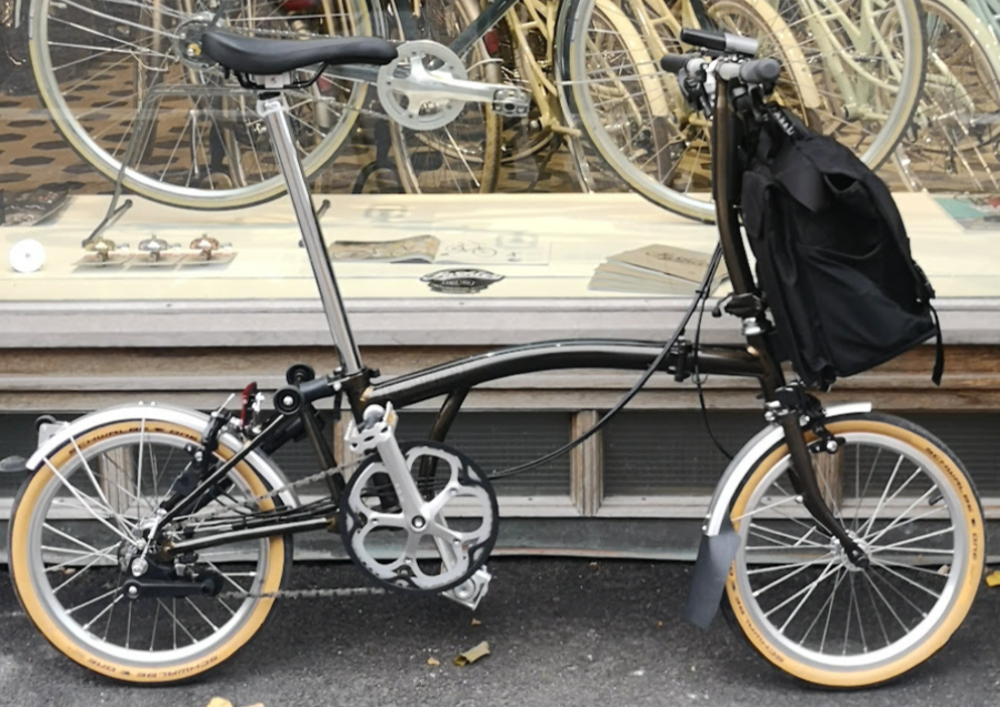

Kokeilisin laittaa tavarat jämäkkään etukoriin tai nikkaroisin etuhaarukkaan etutarakan. Bromptonin taittopyörissä on näppärä pikakiinnike laukuille ja muille härveleille emäputkessa jolloin kuorma tulee eturenkaan päälle ja on rungossa kiinni. Ei siis ohjaustangossa niin kuin useimmissa etukoreissa on kiinnitys. Veikkaisin että jos kori tulee ohjaustankoon niin siitä voi koitua myös ongelmia ohjauksen kanssa painavalla kuormalla.
