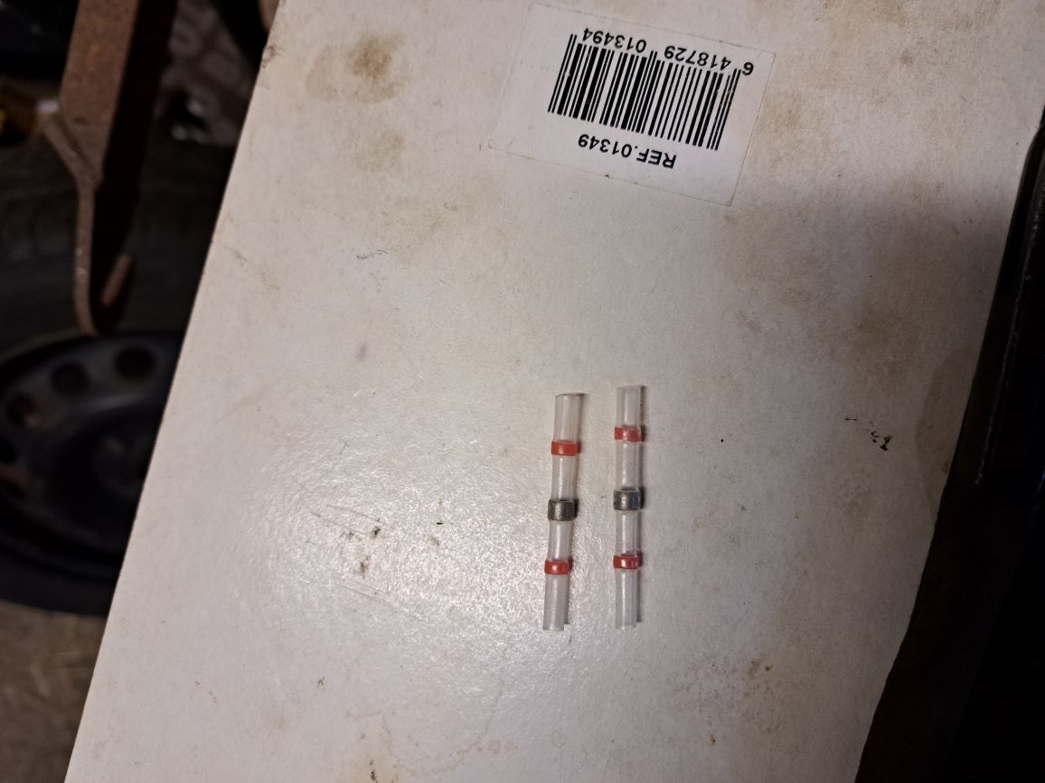

Miten kuvan jatkoliitintä on tarkoitus käyttää? Kun keskellä olevaa tinaklönttiä yrittää kolvilla sulatella, eriste tuppaa sulamaan ensin.
Meinasin käyttää noita mutta taitaa perinteinen tapa eli tinailee johdot yhteen ja kutistesukka päälle olla parempi.
Re: E-Nix (MWB 26-24)
Kuumailma puhaltimella ne pitäs mennä . 8) 8)
Viestit: 7886
Nuo on hyviä liittimiä. Tosiaan kuumailmapuhaltimella tai sytkärillä varovasti tinan sulatus.

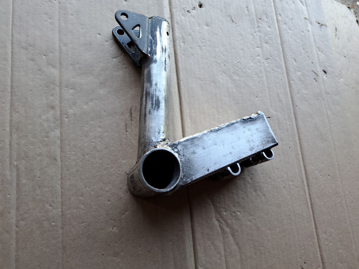

Tähän tein uuden keskiön kiinnityspalikan. Migillä hitsaamisesta ei tullut hevon mitään, joten 2 mm puikolla turasin. Keskiö on lastenpyörän joustohaarukasta. Jousen korvakkeen meinasin jättää paikalleen, josko sille löytyisi jotain käyttöä.
