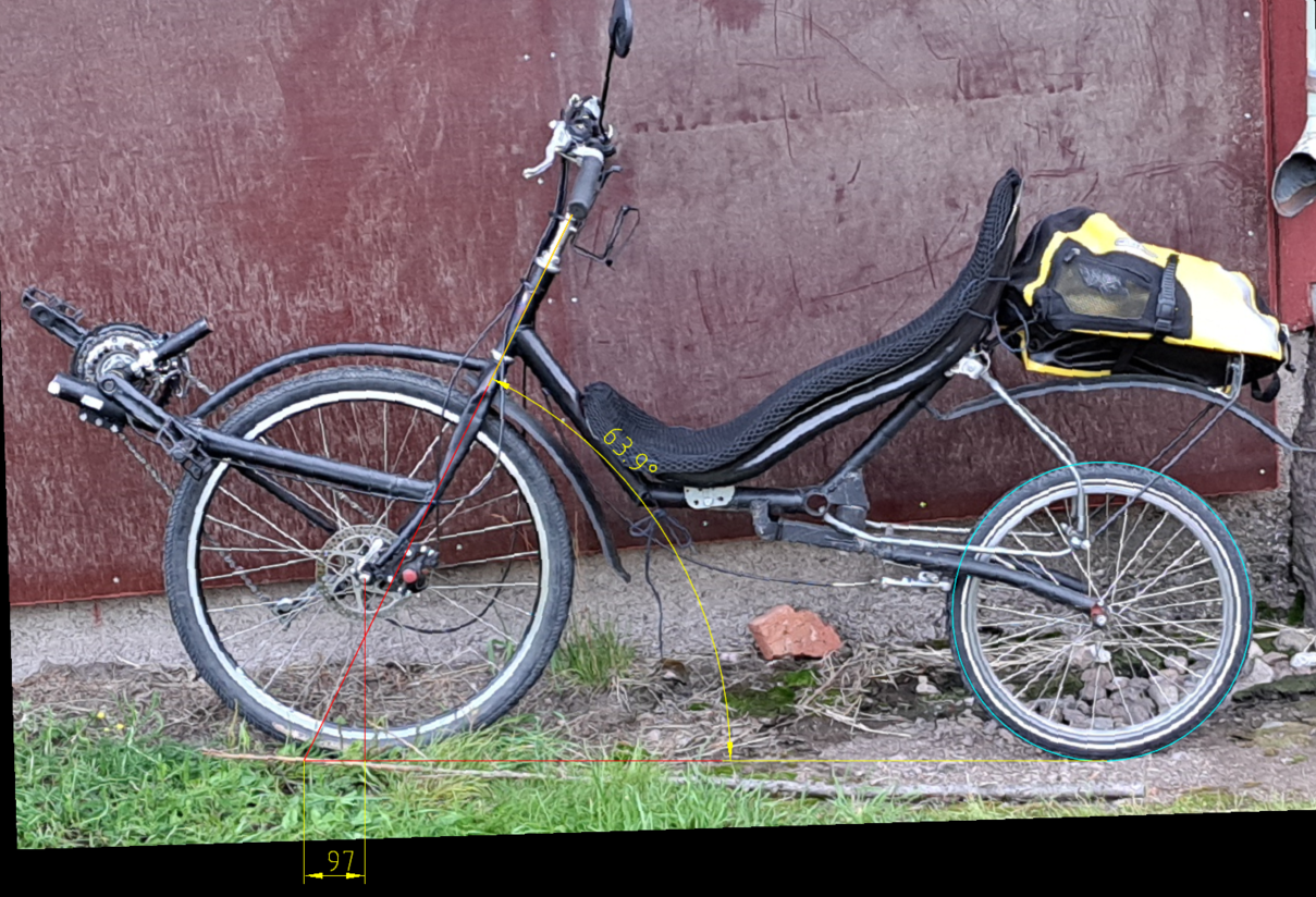

Tämä palautui takaisin tänne kaakonkulmalle. Aika helppo oli palata sarviin, ei vaatinut paljonkaan totuttelua.
Mukavahan tuolla on kurvailla pitkästä aikaa. Saa nähdä intoutuuko tätä parantelemaan tai tekemään jopa uuden MBB:n. Kokeilin ohjauskulman muutosta vaihtamalla 406- koon takakiekon. Eipä muuttunut kovin paljon, vaikka Jättökin kasvoi samalla. Kulma muuttui 67-->64 asteeseen.
