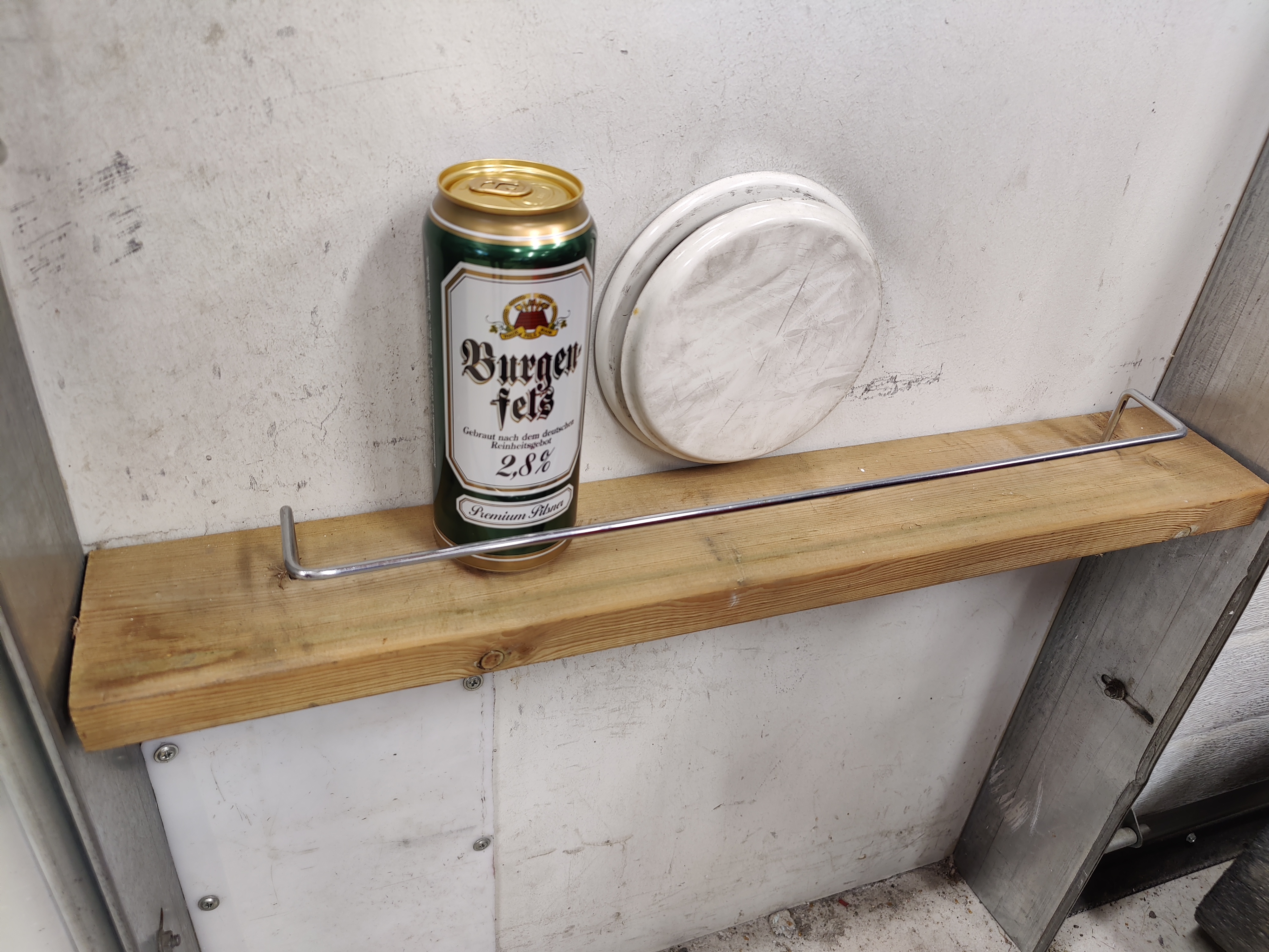

Kesällä rakensin talliin jääkaapin. Tämä ei lisää sähkölaskua lainkaan ja juoma jäähtyy näillä pakkaskeleillä jo ihan kivasti!

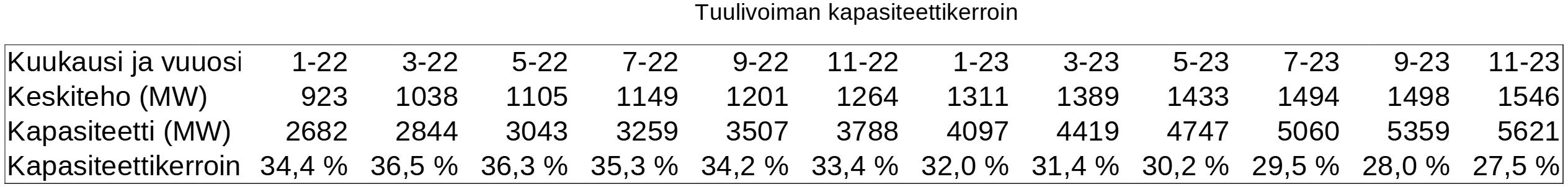

Kun Olkikolmonen on nyt käynnissä ollessaan häiriköinyt sähkön hinnan miinukselle jo niin usein, että myös tuulivoimalat ovat alkaneet säätää kovimmilla tuulilla tehoja alas. Tämä näkyy tietysti kapasiteettikertoimessa, kun tarjolla olevaa tehoa ei tuoteta.
Saadakseni kuvan, miten paljon tätä tehdään, tein pieniä laskelmia. Katsoin Fingridin tuulivoimasivulta vuoden ajanajaksoja parin kuukauden välein ja laskin näille kapasiteettikertoimet. Poimin Fingridin sivulta joka toisen kuukauden kahdennentoista päivän ja sitä edeltävän vuoden jaksolta keskitehon ja keskikapasiteetin. Näiden osamäärähän vastaa summittain kapasiteettikertoimien keskiarvoa. Käytin vuoden tarkasteluväliä, jotta kausivaihtelu kompensoituisi.
Tulokset hämmästyttivät. Korkeimmillaan suomalaisten tuulivoimaloiden kapasiteettikerroin oli noin vuosi sitten yli 36% ja on siitä laskenut nykyiseen 27%. Muuta syytä tälle en keksi kuin negatiivisten sähkönhintojen takia tehdyt tehojen alasajot.
Tällainen taulukko tuli.
