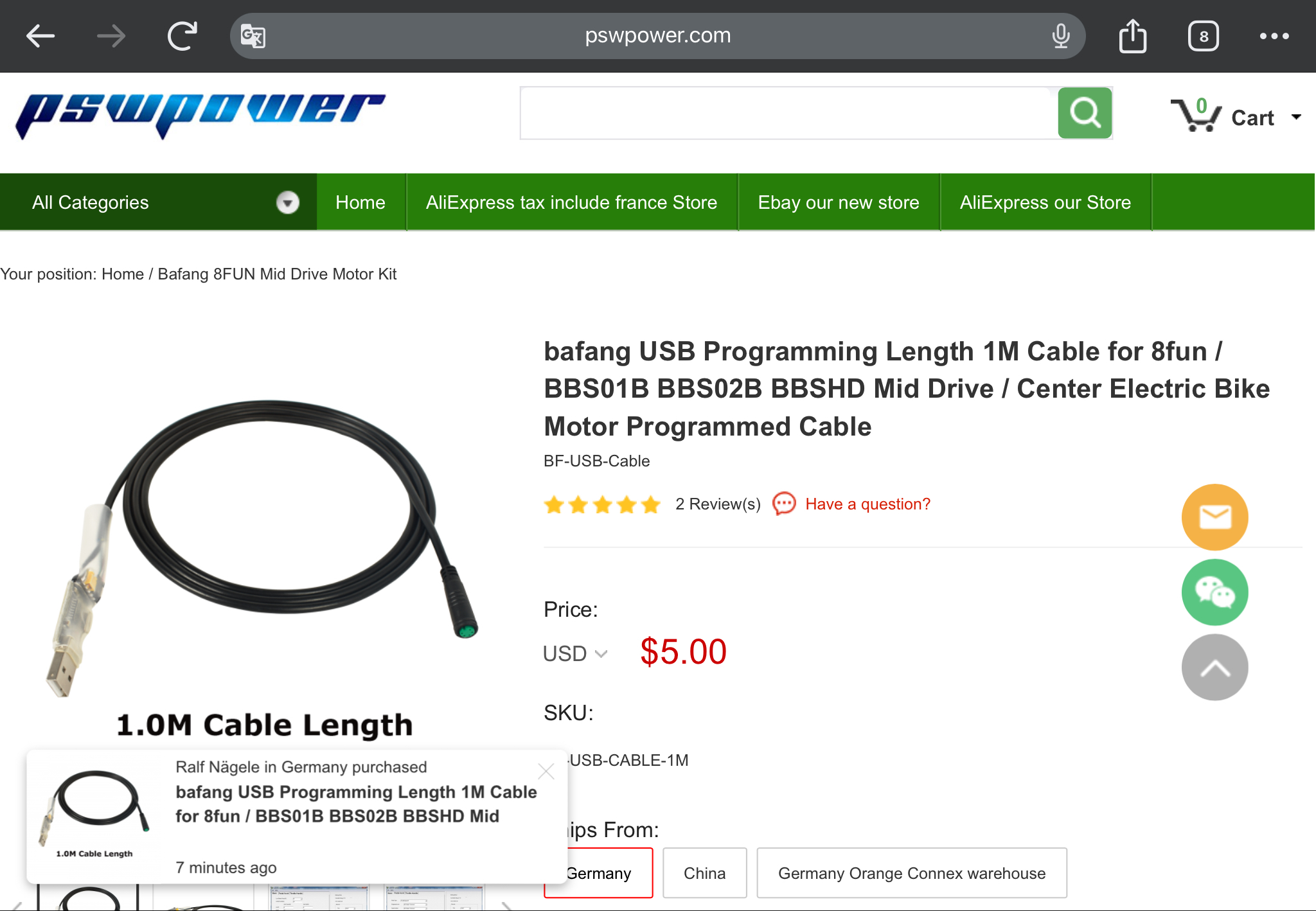

Avustustasoja pääsisi ohjelmoimaan tietokoneella, jos hommaisi ohjelmointikaapelin.
Viestit: 7851
Re: Tikkurunkoinen talvipyörä
Kallishan tuo kaapeli on ja vaikeasti saatava. Mieti vielä kannattaako hommata? :wink:
https://www.pswpower.com/products/bafan ... -cable-167
Viestit: 1226
Pariin otteeseen on jo ollut kaapeli ostoskorissa mutta sitten on taas alkanut epäilyttää kiinalaisen datakaapelin liittäminen tietokoneeseen. Vaikka sieltähän itse tietokonekin on kotoisin.

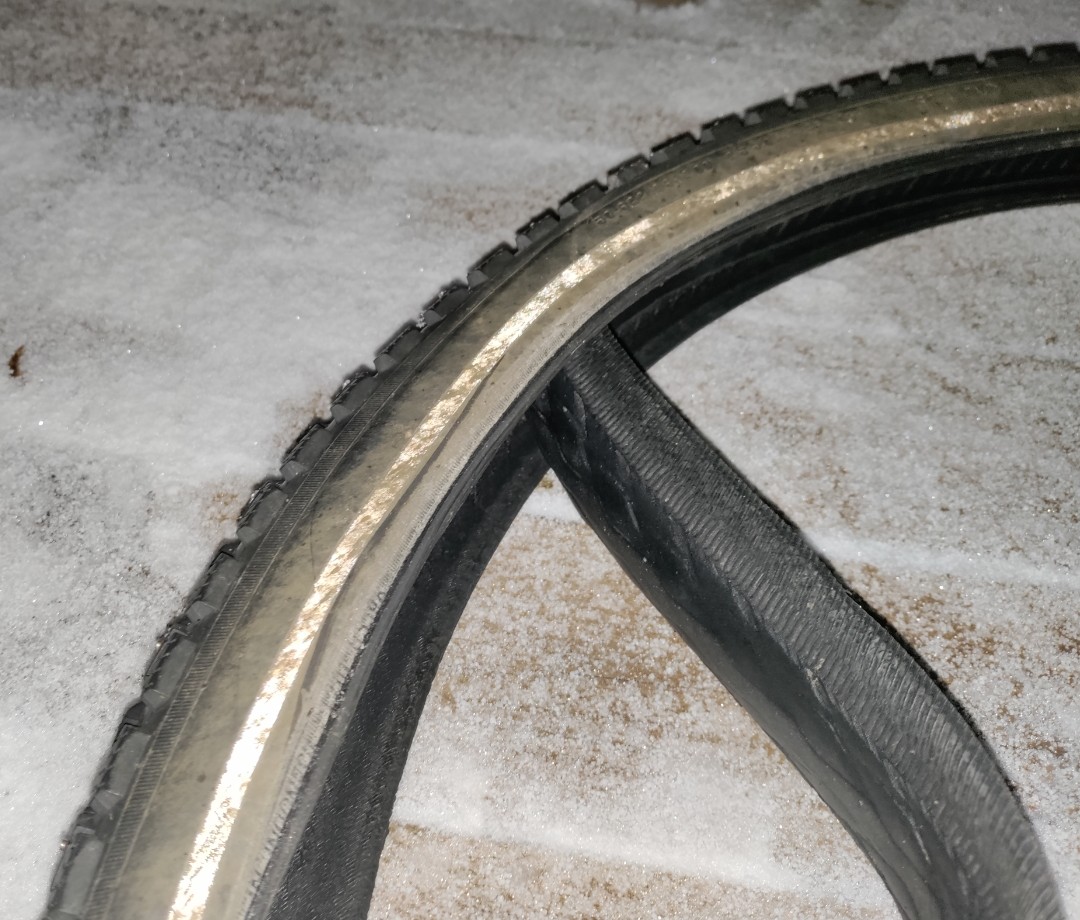

Vaihdoin lumien tultua Marathon Wintereistä taas Ice Spikereihin. Samalla purin tupla-ulkokumin takapyörästä ja laitoin sisuriin tubeless-litkua. Eturengas jäi litkuttamatta, koska siinä ollut presta-venttiili oli mallia, jota ei voi avata. Onko siihen mitään järkevää syytä, miksi kaikki sisurit eivät voisi olla autoventtiilillä... kun kilpapyöräilijätkin ovat siirtyneet leveämpiin renkaisiin ja vanteisiin eli venttiilin paksuus ei ole mikään peruste.
Tuplaulkokumi:

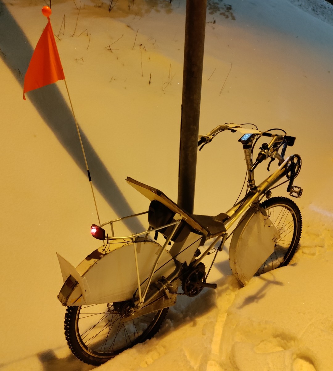

Lisäyksinä lippu ja pyörän sähköillä toimiva pieni takavalo. Kunnes posti tuo sen jännitteenmuuntimen ja pääsen asentamaan lisää valoja.
Pito on näillä nappuloilla tosi hyvä lumella, ihan eri luokkaa Marathoneihin verrattuna.

Polkumies kirjoitti: 29 Marras 2023, 20:43
Ei ole. Ei edes typerää syytä. On vain nostalgian painolasti.

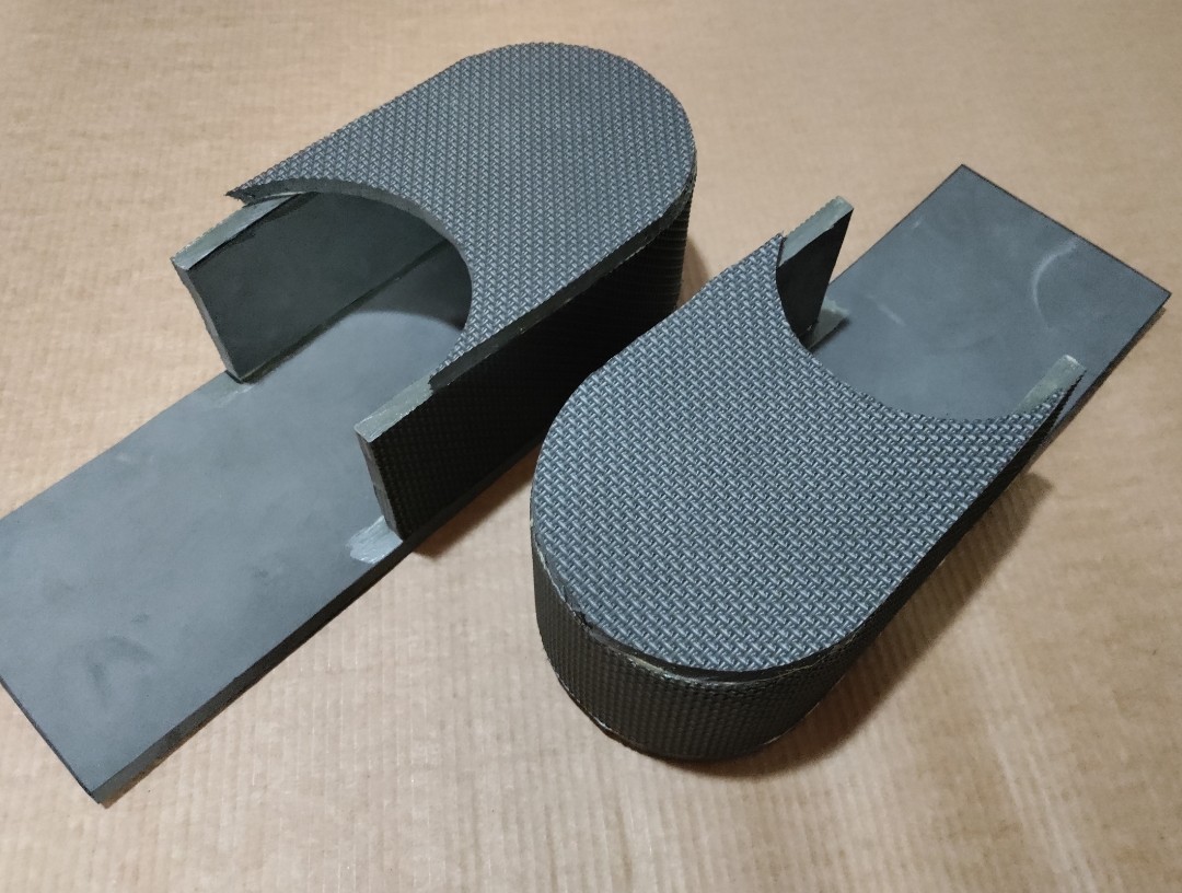

Tein jumppamatosta polkimiin kiinnittyvät kengänlämmittimet. Ihan toimivat pienen koeajon perusteella, mutta tuo alaläppä ottaa helposti kiinni eturenkaaseen ja kärsii joka kerta vähän. Lämmittävätkö nämä sitten... huomenna selviää.
