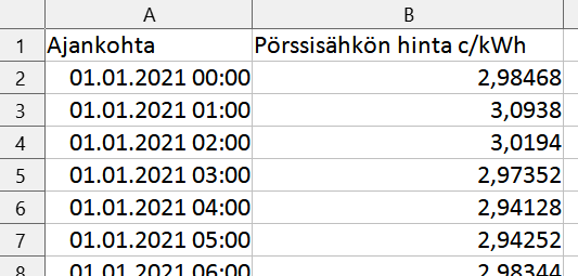

Jos löydät jostakin helpossa Exceliin imeytyvässä muodossa sähkön tuntihinnat vaikka muutaman vuoden ajalta, niin kiinnostaisi linkki täälläkin. Silloin pääsisi laskemaan omalla kulutuksellaan, mikä olisi kannattavinta.
Linkkiä ei ole tarjolla, mutta liitteenä oma kulutusraporttini Heleniltä, aikaväliltä 1.1.2021 - 7.1.2024. Raksin siitä kaiken henkilökohtaisen pois -> näkyy siis vain ajankohta ja sitä vastaava tuntihinta:
Pörssisähkön_tuntihinta_01_01_2021_07_01_2024.xlsx
(442.78 KiB) Tiedosto ladattu 233 kertaa
Viestit: 2068
Re: Sähkön hinta
tm kirjoitti: 07 Tammi 2024, 01:33
Kiitän. Siinähän ne tuntihinnat ovat.

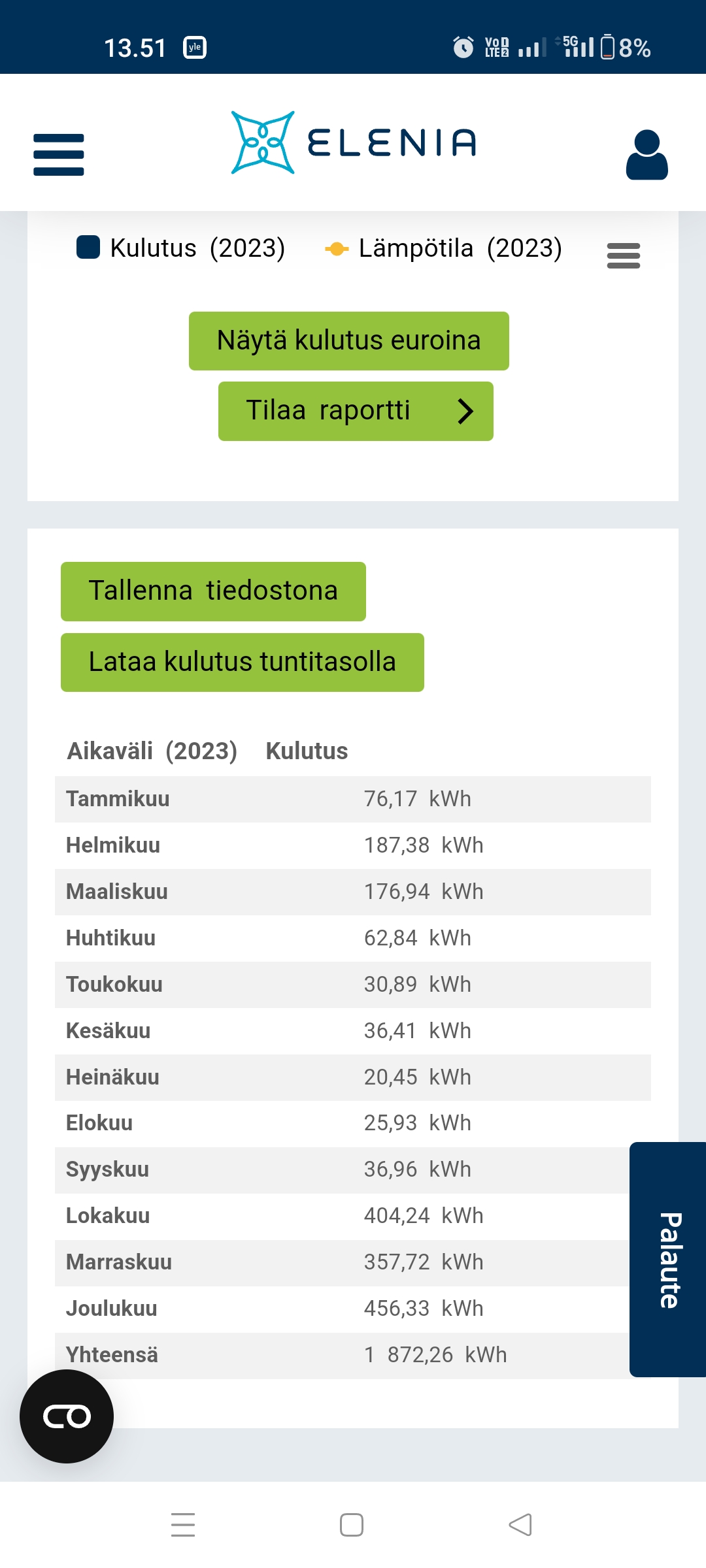

Eka vuosi pienessä mökissä. Remontti käynnissä. Nyt mennään kuitenkin vielä aika pienellä kulutuksella. Ilmalämpöpumppu ollut viime helmikuusta lämmittämässä osaa tilaa ja nyt käytössä oleva huone lämpiää kamiinalla. Laiska ollut remontin suhteen. Toisaalta sitä pärjää ihan hyvin pienemmässäkin tilassa.

Viestit: 14431
Re: Sähkön hinta
Sähköenergia 2023.JPG (54.4 KiB) Katsottu 8191 kertaa
Viestit: 5315
Re: Sähkön hinta
No nyt alkaa riskinoton mittakaava selvitä...

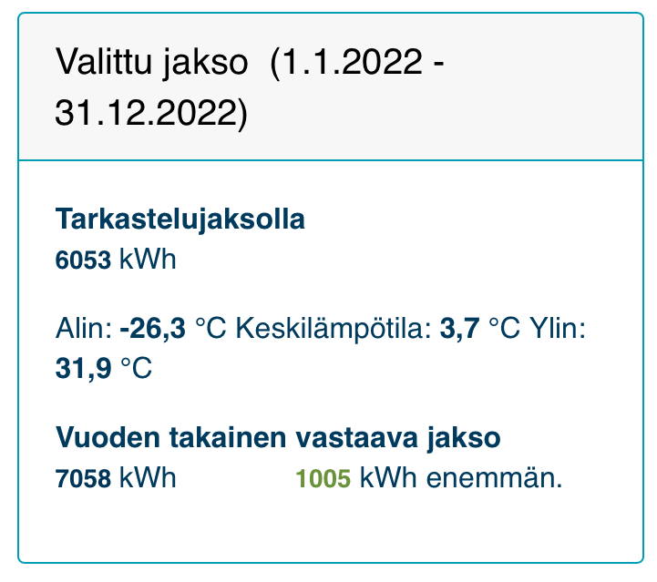

Sähkönkulutus 2022 vuodelta:

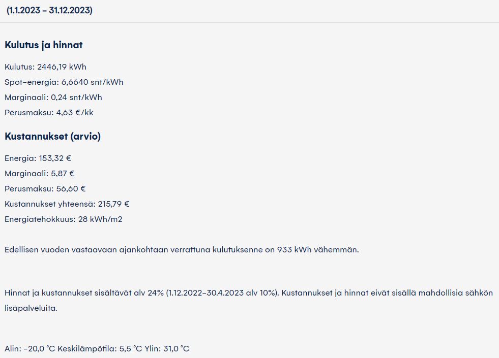

Vilijami kirjoitti: 08 Tammi 2024, 10:43
Mulle ei selvinnyt mihin jori on käyttänyt 2446kwh?
Ilmeisesti asunto? Koko ja lämmitysjärjestelmä? Asutaanko ympäri vuoden? Sisälämpötila talvisin? Muuta?

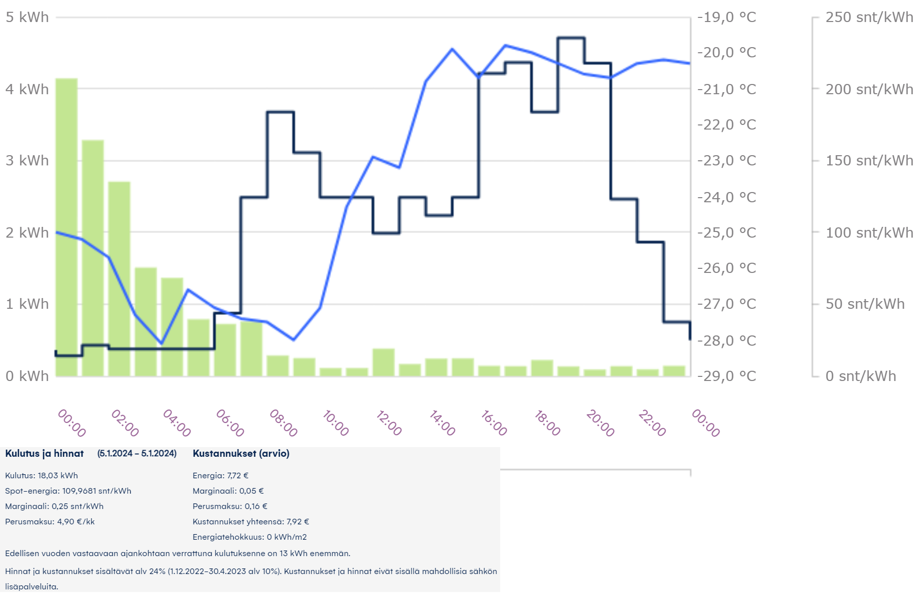

Joo, asunto on, mutta vähän erikoistapaus. Neliöitä on kai virallisesti jotain 120 paikkeilla. Talossa on suora sähkölämmitys kolmella kakluunilla ryyditettynä. Asukkaita on ympäri vuoden yksi. Kyse on tavallaan kokeilusta, miten vyöhykkeistämällä ja kulutusta minimoimalla voi asua vähillä kuluilla. Käsitin, että eemelillä on sama idea. Laitan tähän viitekuvaksi viimeisen syntymäpäiväni sähkön käytön, lämpötilan ja sähkön hinnan.
