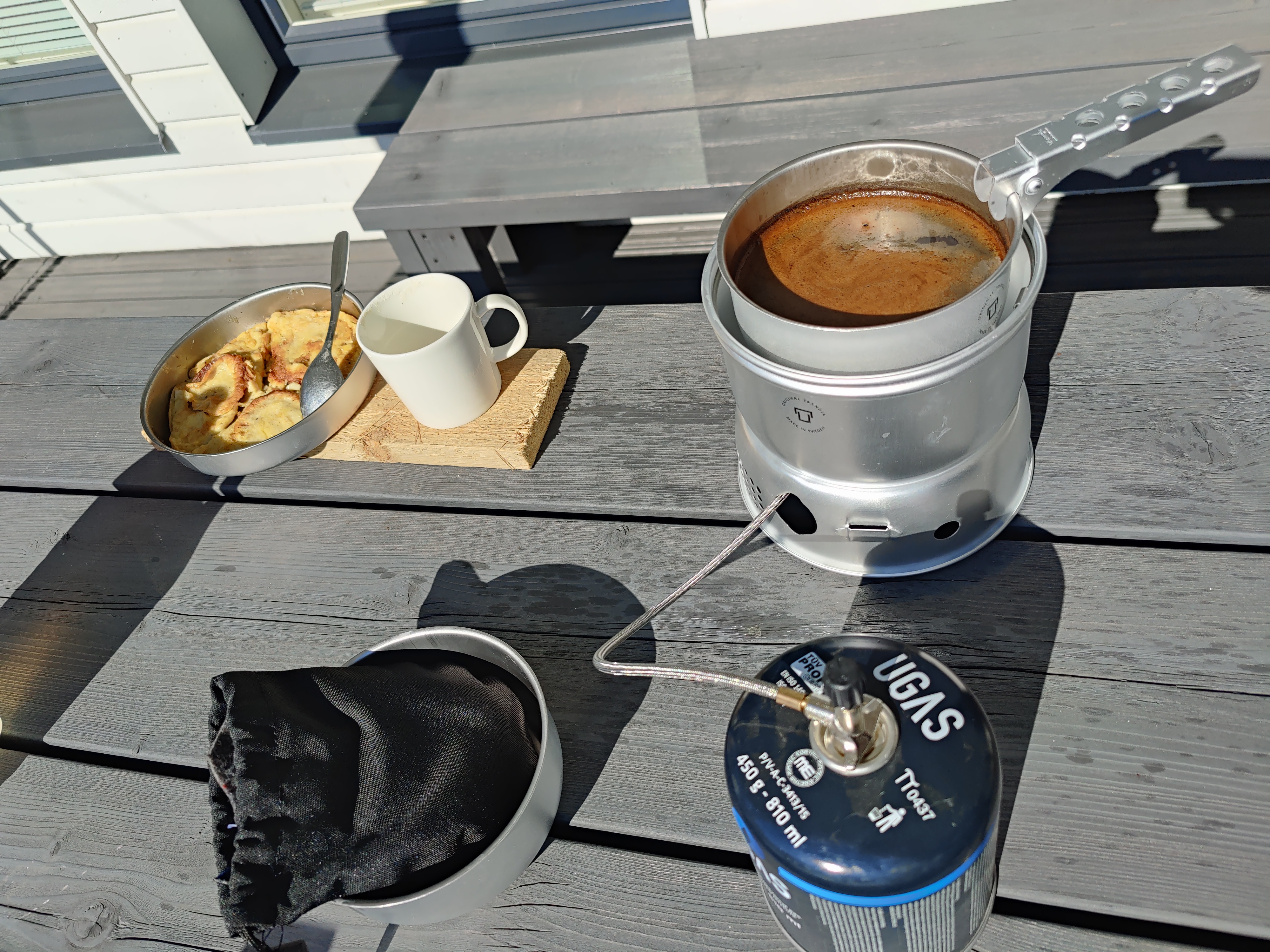

Päivitin 28-vuotiaan sprii-alumiini Trangian uuteen kaasu-duossal versioon. Duossal on ruoanvalmistusastioiden kerrosmateriaali, ulkopuoli alumiinia ja sisäpuoli rosteria.
Uusi Trangia on edellistä pienempi. Nykyisessä litran kattilat kun vanhassa 1,75 ja 2 litraa.
Tein kokeeksi kahvia ja pannaria. Hyvin onnistui rosterilla paistaminen, ei minkäänlaista tarttumisongelmaa.
Kaasukeitin ei nokea, on tehokas ja helppo säätää.
Tyytyväinen olen hankintaan, kaikki ominaisuudet paranivat entiseen verrattuna.
