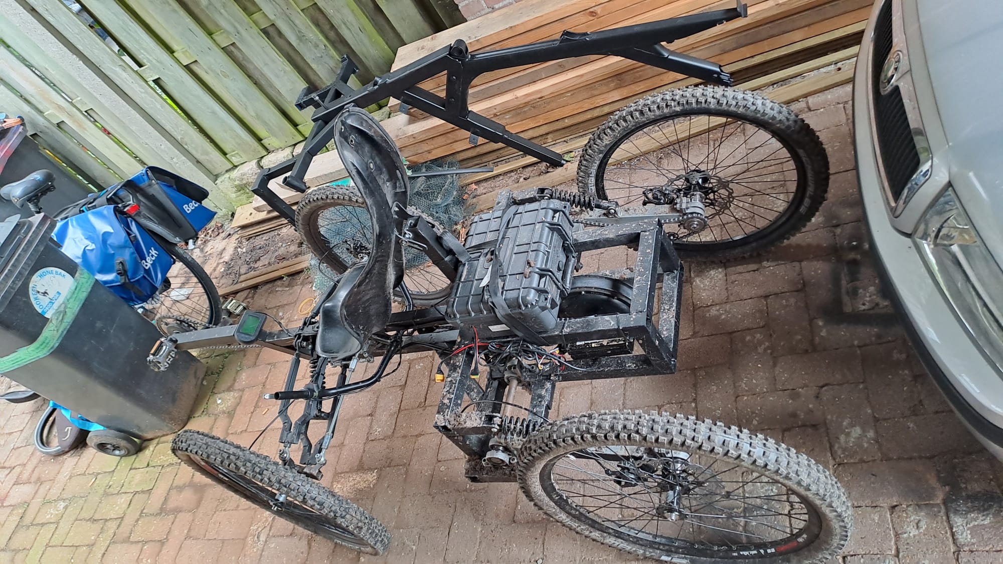

Kätevä takapyörien laakerointi kahdella rinnakkaisella laakeripukilla.
Mietin joskus samanlaista heilurivarren nivelöintiä, jossa väliakseli toimii samalla jousitusnivelenä, mutta siinä painovoima aiheuttaa väliakselille kovia voimia.
Samantyyppistä päärunkoa kaavailen omaan nelipyörään, kaksi 40x40mm putkea päällekkäin, koska yksi 40x40 voi olla liian löysä painavalle ajoneuvolle.

Polkumies kirjoitti: 03 Marras 2023, 13:52
Miksei yhtä 40x60 putkea? Kaksi 40x40 putkea päällekkäin tuntuu painavalta ja liioitetulta yhden ihmisen kantamiseen. Iso osa itse ajoneuvosta rasittaa jotain aivan muuta kuin päärunkoa.
Viestit: 1227
Re: Nojapyöriä Facebookissa
Vilijami kirjoitti: 03 Marras 2023, 15:16
Niin sellaistakin saa... olen ehkä nähnytkin alan erikoisliikkeessä.
Meinaatko ketjuvoimia vai mitä?

Polkumies kirjoitti: 03 Marras 2023, 20:23
Esimerkiksi kiekot ja tukivarret (jotka muodostavat suurimman osan pyörän massasta) painavat maata, eivätkä taivuta runkoa. Runkoa taivuttaa käytännössä vain kuski.

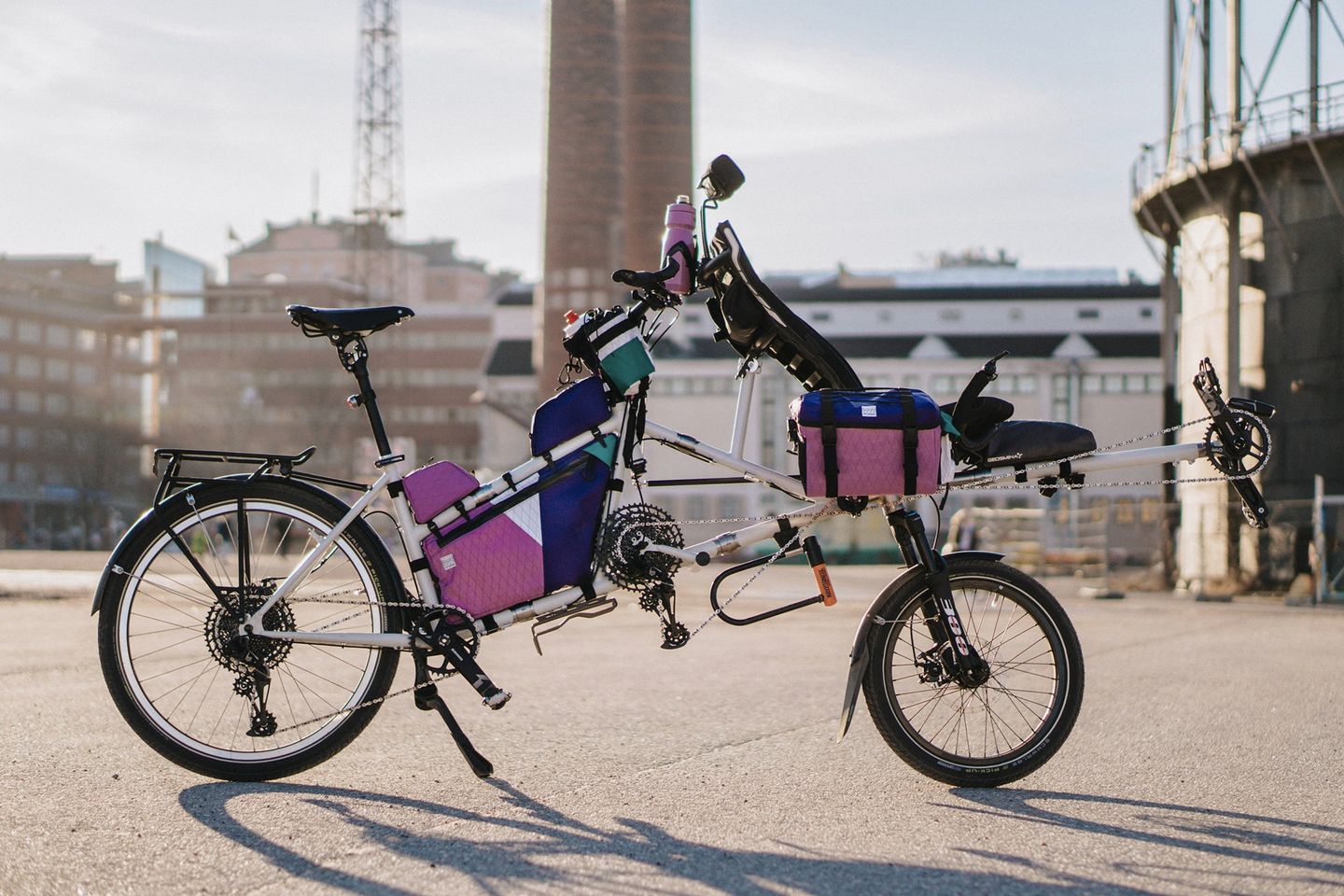

Ulkomaisessa nojapyörän rakenteluryhmässä tuli vastaan suomalainen rakentelija. Tehnyt tällaisen Hase Pino -kopion. Koitin houkutella foorumille esittelemään pyörää.

janx kirjoitti: 22 Marras 2023, 12:26
Tuossa on kyl aika kovilla etujousitus. Mahtaa tuntua täysin jäykältä jos ajelee yksin.
