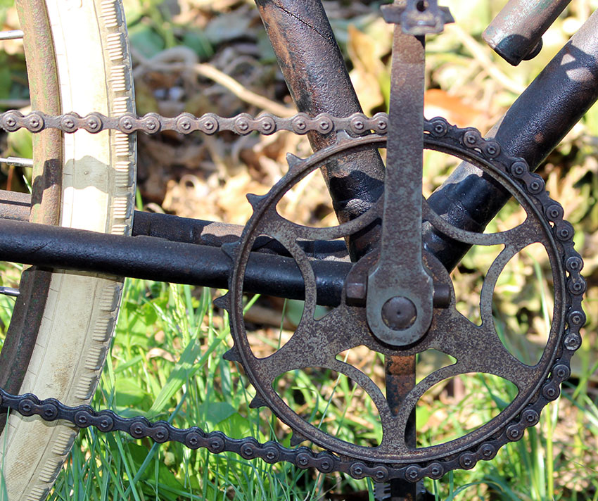

Pikkuisen reilut 100 vuotta sitten tuota kokeiltiin.
https://onlinebicyclemuseum.co.uk/1896- ... -28-frame/
