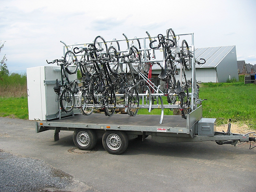

En ymmärtänyt ilmaisua "korkeassa kolmiossa vastakkain". Tällaisella kuljettelevat Tallinnan ympäristössä pyöriä turisteille. Kuva Ecotrip 2019 loppulätinöissä. Korkeuden hyödyntäminen lienee yksinkertaisin tapa saada mahtumaan paljon polkupyöriä pieneen tilaan. Ripustamalla vuorotellen etupäästään ja takapäästään pyöriä koukkuihin, menevät tangot ja triken etuakselit toistensa kanssa limittäin ja pyöriä mahtuu kyytiin enemmän.

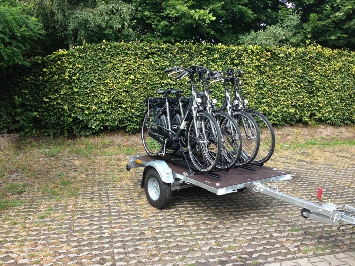

Viestit: 5484
Re: Nojapyörien kuljetuskärry
Jotensakin noin kuten kuvassa.
Viestit: 5484
Jonkinlaista säädettävyyttä se kaipaisi.

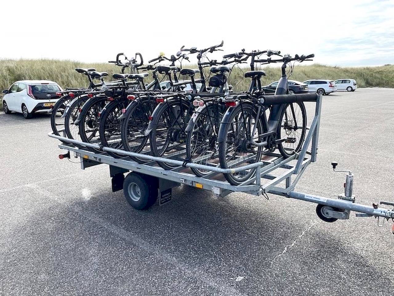

Viestit: 7579
Tuosta esimerkkejä. 9 pyörän kärry kasvaa helposti niin suureksi, että vaatii jarrullisen (katsastettavan) kärryn ja siten pikku-E kortin

Viestit: 4918
Vilijami kirjoitti: 07 Heinä 2024, 11:19
Tuo viimeinen on aika hyvä , kunhan tekee viellä alumiini rofiilista . Saa painoa alas .

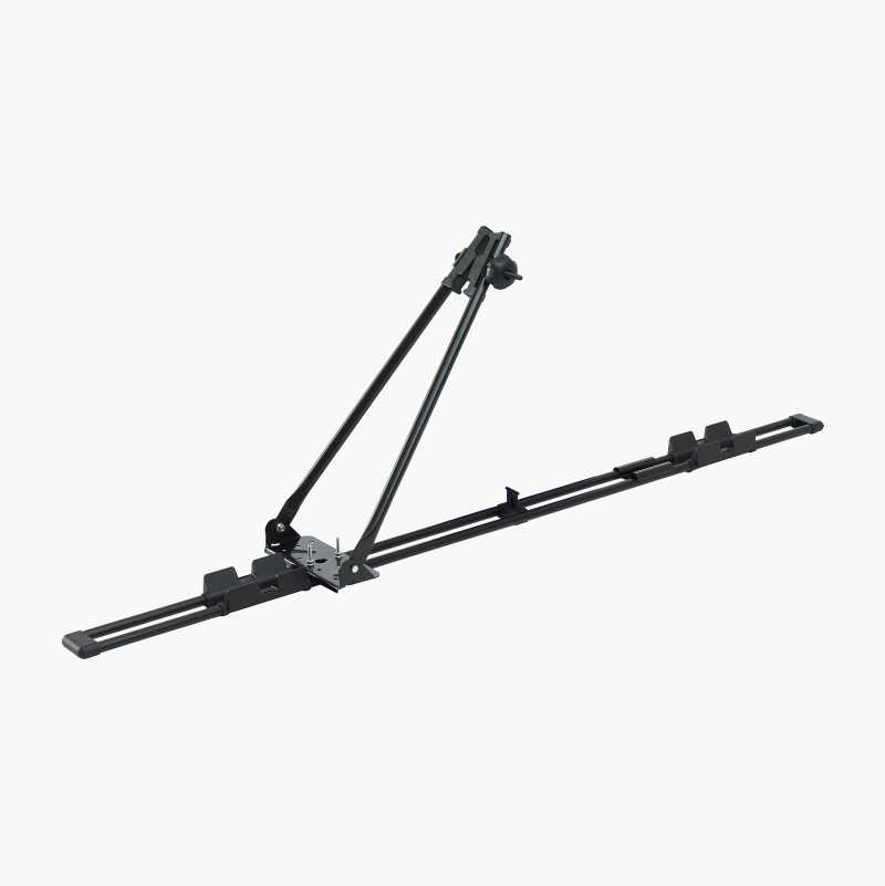

Tällaisia pyörätelineitä pulttaa tavallisen kärryn pohjalevyyn.
https://www.biltema.fi/autoilu---mp/kul ... 2000016572
Ne voi laittaa pitkittäin, poikittain tai vinottain. Poikittainkin onnistuu, kun harva kaupallinen nojapyörä ylittää 2m pituutta? Vai?
Laidat toki haittaavat. Pitäis olla matalat/irrotettavat laidat tai askarrella telineiden kiinnitys laitojen yläreunan tasoon.

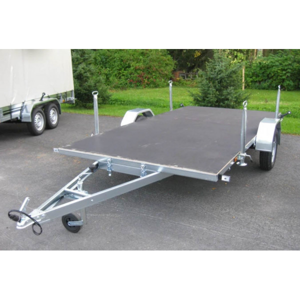

Viestit: 7579
1000-1500 hintaluokkaan saa näitä laidattomia paljukärryn pohjia uutena.
https://www.farmi.fi/paljukarry-alusta-3500x1800
https://www.nettivaraosa.com/kuljetuska ... ys=1255325
Viimeksi muokannut Vilijami, 07 Heinä 2024, 11:56. Yhteensä muokattu 1 kertaa.
Listaan tähän vähän näkökulmia tavallisen, monella meillä pihalla seisovan, kärryn käyttöön nojapyörien kuljettamiseen.
Tavallisen peräkärryn leveyteen ei ole mahdollista sijoittaa nojapyörää poikittain. Menee laidoilta yli. Pitkittäin tietysti mahtuu, mutta rakenteista tulee epämääräiset, kun tarvitaan kaksi riviä pyöriä, joiden kapeat päät ovat keskellä limittäin. Vain pystyyn saadaan mahtumaan systemaattisesti ja vähillä rakenteilla runsaasti pyöriä, kuten näyttävät monet kärrynrakentajat ymmärtäneen.
Nämä pystykuljetustelineet ovat näköjään irrallisia omilla jaloillaan seisovia "matontamppaustelineitä", jotka on yksinkertaisesti nostettu kärryn lavalle. Varmaankin pitää pultata kiinni kärryyn. Voi tietenkin sitoa myös liinoilla myös tuon telineen kärryyn kiinni.
Nojapyörät ovat etupuomin verran pystypyöriä pidempiä. Etupyörästä ripustettuna kampipuomit jäävät sojottamaan ylös. Takapyörästä ripustettuna tarvitaan toinen koukkurivi korkeammalle, jotta pyöriä voidaan limittää ripustuksessa, kuten pystypyöriä.
Ehkä on hyväksyttävä, että nojapyörät kuljetetaan kaikki samoin päin puomi ylös päin. Tämä tarkoittaa, että tavoitteen mukaisesti niitä pitäisi mahtua viisi puolelleen. Tämä onnistunee melko vaivattomasti, jos trikejä ei ole paljon. Jos useampi trike, pitää niitä nostaa roikkumaan perä ylöspäin ja tarvitaan siis toinen koukkupalkki pykälää ylemmäs.
Tässä kuvassa onkin kaksi koukkupalkkia ja pyörät limitellään joka toinen ylä- ja alakoukkuun, eikä etupyörä-takapyörä limityksellä. TÄmä siis soveltuu myös nojapyörien kuljettamiseen pystyssä.
Kuvassa on jarrullinen kärry, mutta pyöräpaikkoja on ainakin 24 ja lisänä vielä matkavarustekaappi. Jarrullisen kärryn tarpeesta, en olisi huolissani vielä alle kymmenen pyörän kuormilla.
