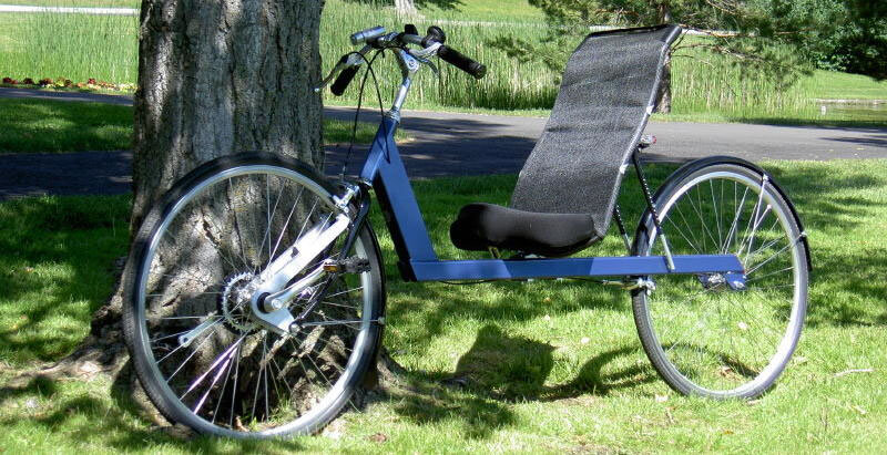

Ihmeitä voi tapahtua. Olen pohtinut MBB:tä tai jopa ketjutonta vetoa, mutta tapahtuuko oikeasti ihmeitä, se jää nähtäväksi.
Kauniita pyöriä nämä kyllä ovat.
Jonkinlaista keskustelua aiheesta: https://chopzone.com/forum/index.php?th ... post-18734
