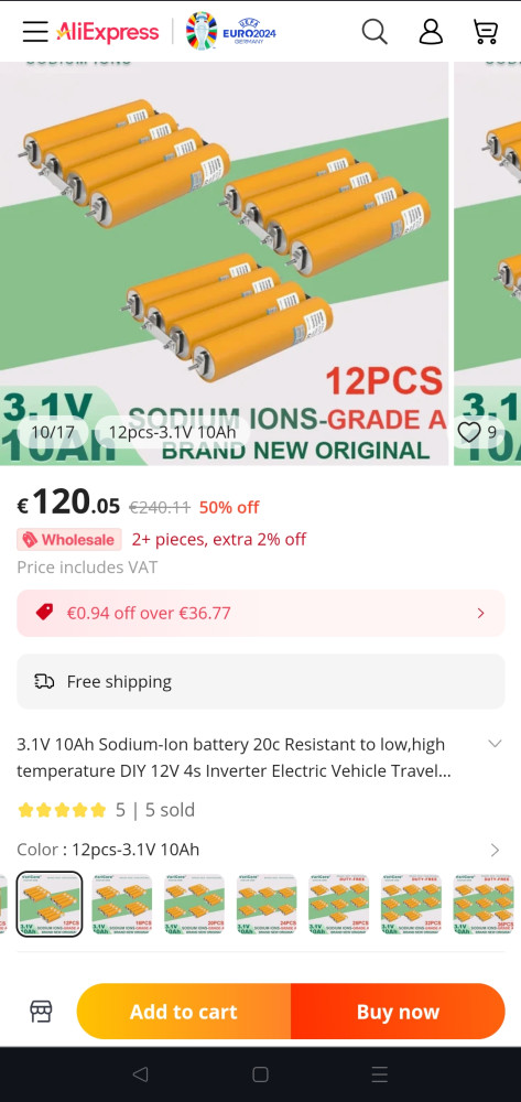

Nyt Ali myis sodium kennoja ja helppo kasata, kun on mutterikiinnitys päissä. 37v eli 12kpl 120€. Tarviiko tämä bms:ää ollenkaan?

Vilijami kirjoitti: 26 Heinä 2024, 10:07
https://www.aliexpress.com/item/1005006 ... Redirect=y
Ei kai siitä mihinkään pääse, että sarjaan kytketyt kennot eivät voi säilyä keskenään samassa varaustilassa, jos niissä on pienimpiäkin eroja kemiassa ja tai rakenteessa. Akun tyhjäksi päästämistä ei kuitenkaan tarvitse vahtia, joten siltä osin BMS on yksinkertaisempi. Kennoissa ei tarvita mitään alijännitesuojapiirejä tai sulakkeita.
Natriumakku on kyllä mielestäni tulevaisuutta. Ei syty palamaan ei ole myrkyllistä ja kestää hyvin pakkasta. Myrkyllisyydestä voi jotain päätellä siitä, että yleisin natriumakun kemia perustuu natriumkarbonaattiin, eli pesusoodaan. (Na₂CO₃)
