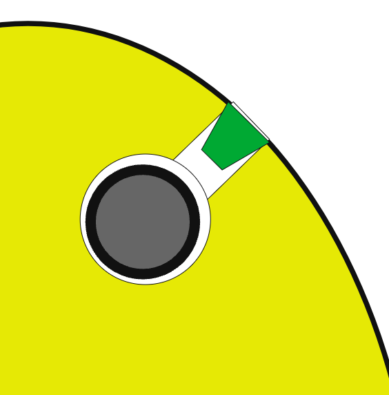

Yksi ongelma jää vielä, jos aion pistää koko hoidon alipaine säkkiin niin tuo letku pitää tuoda ulos säkistä muuten se saattaa mennä kasaan alipaineen vaikutuksesta. Tuon takia olin ajatellut käyttää vain tuota suojakuorta, jossa on tosiaan se teräskierre sisällä. Kanava tietenkin hieman suuremmaksi kuin suojakuori, jotta vaihtaminen onnistuu, ehkä.
Näyttökuva 2024-07-26 183421.png (26.88 KiB) Katsottu 11652 kertaa
Vihreä on muovailuvaha, jonka päälle vielä toi pakkausteippi, jottei epoksia pääsisi kanavaan ja tuo tumma ympyrä olisi suojakuori.
Pitää varmaan koittaa tehdä koekappale pilalle menneestä etuhaarukan aihiosta ennen lopullista yritystä, vain muutamalla kuitukerroksella, että näkee toimiiko tuo.
No kukaan ei onneksi sanonut, että olisi helppo homma. Tässä tulee vielä monta tuumaustaukoa ja kysymystä.

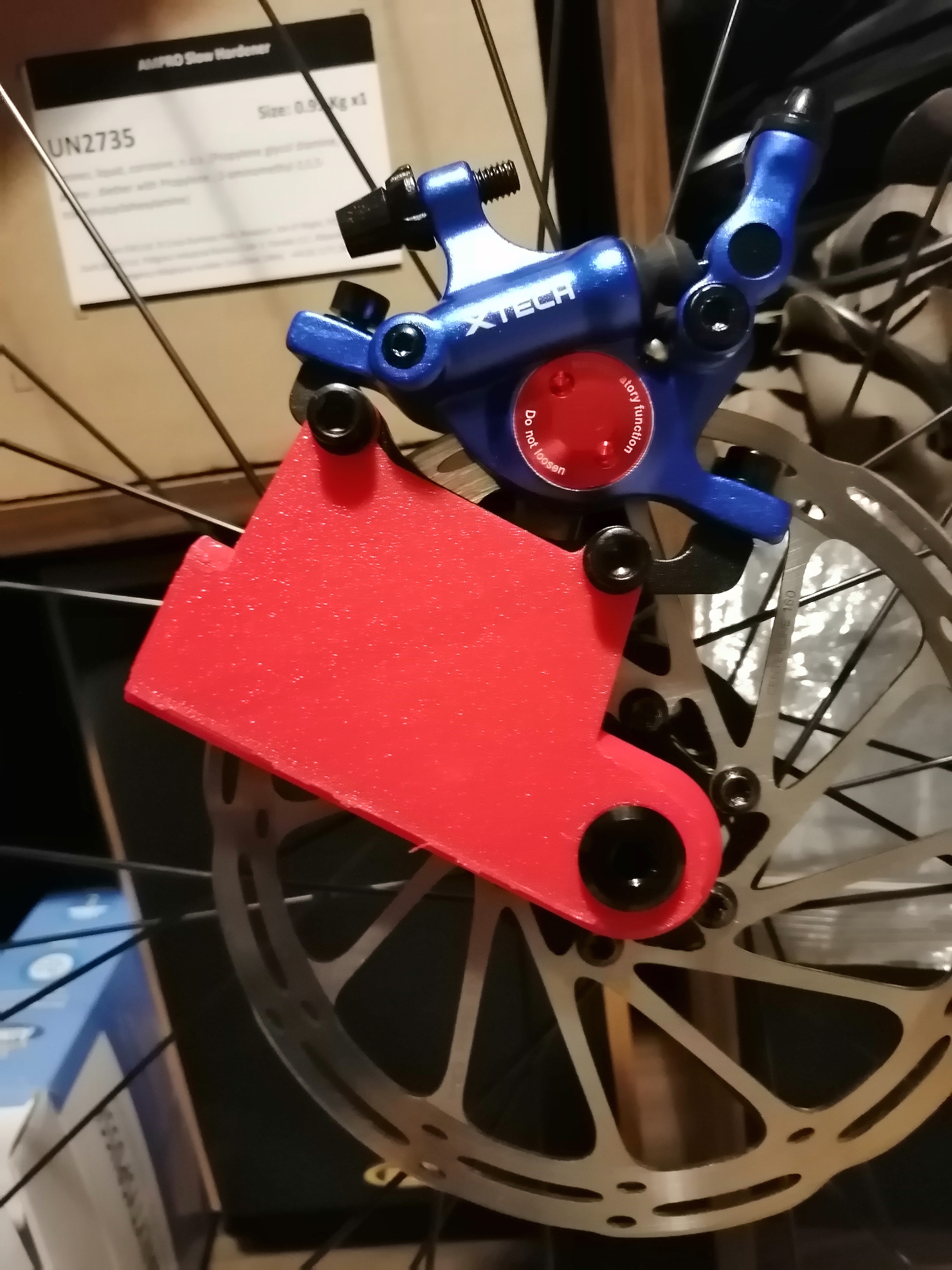

Tuli hankittua aloittelija tason 3D-tulostin. Pitihän se heti koittaa, että miten FreeCad ja tulostin pelaa yhteen. Tuloksena vasemman takahaarukan loppuosa jarrusatulakiinnityksen kera. Mitoitus osui nappiin. Tämä on siis vasta mallikappale, jotta tiedän miten edetä.
Nyt sitten odottelen hiilikuitufilamenttia ja kovempaa suutinta.

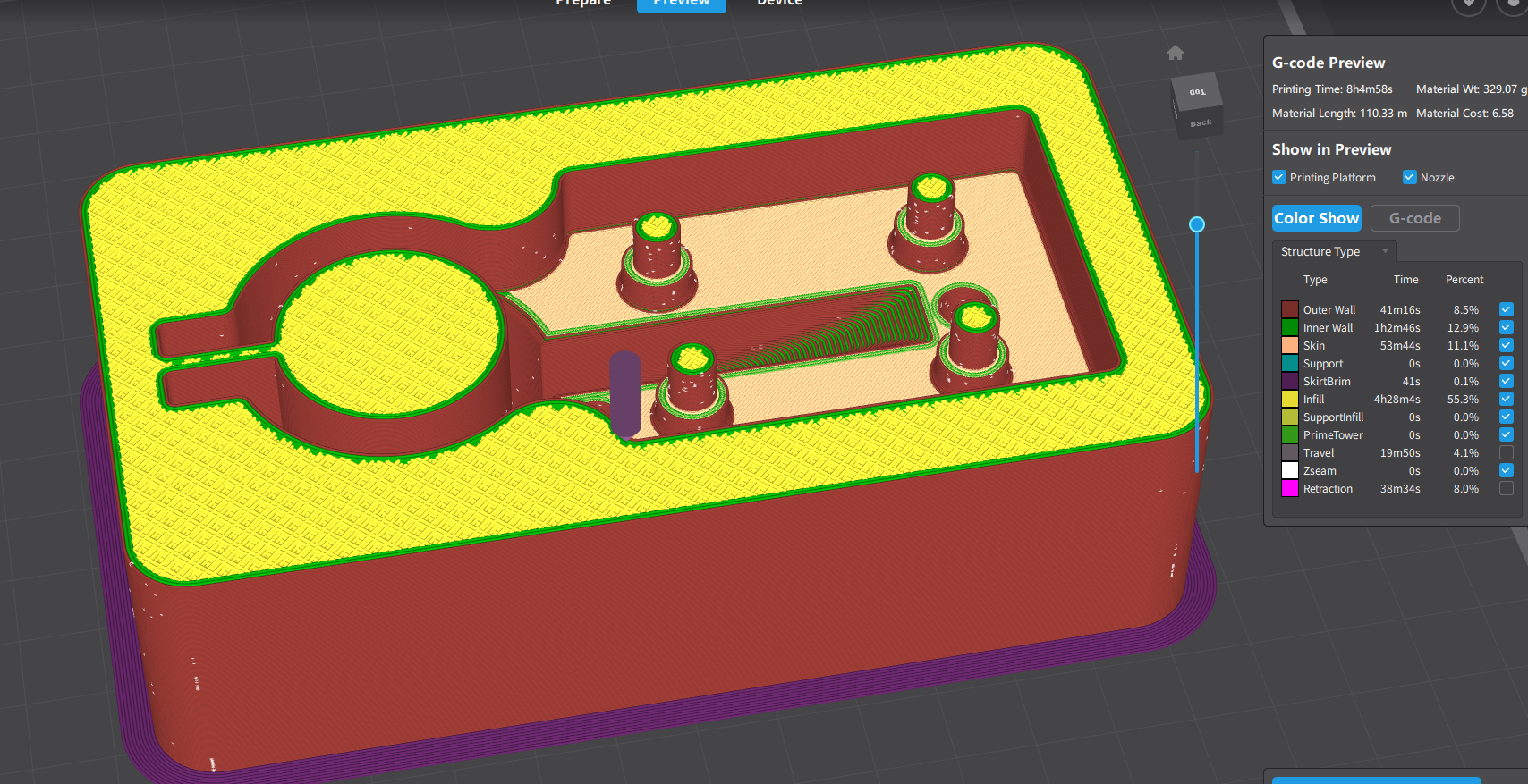

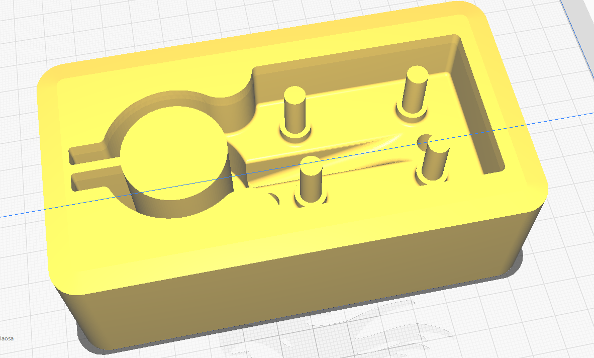

Ja alla se mistä mainitsin tuolla aiemmin ja itse tulostuksen esikatselu.
65% täytöllä aattelin mennä niin tulostusaika jää noin 8 tuntiin. Huomiseksi jää.
Onko kellään kokemusta muottivahan korvikkeesta esim. autovaha tms.?
Harri
Velotech Scorpion 20" sähköillä
Toivottavasti tulee vielä yksi nojakki (ainakin)
Viestit: 1227
Re: MBB 700C rakentamisen haaveilu
Ei ole kokemusta, mutta veikkaisin minkä vain sopivan kovan vahan toimivan. Vahaan tuskin tarttuu mikään, tai jos tarttuukin niin vaha itsessään hajoaa ja valu silti irtoaa. Veikkaisin...

Olen itse käyttänyt Meguiar'sin miracle gloss muottivahaa mutta yleensä tulostetut muotit on ollut mun käytössä kertakäyttöisiä. Tulostuskerrosten väliset "portaat" nappaa mielellään kiinni laminaattiin ja irroituksen yhteydessä muotti murtuu helposti.
