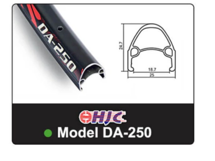

Vannehan tuossa Yosepowerissa ei kovin leveä ole.
Ei kai se renkaan leveyttä paljoa rajoita. Renkaissa on kuitenkin notkeat kyljet.
Pitäiskin joskus kokeilla läskirengasta normaali vanteelle, uskoisin ettei pahempia ongelmia olisi?
Viestit: 4918
Läskin pysyvyydestä vanteella vähän epäilen . Mutta markinoilla on nykyään 70mm leveitä renkaita , joita näkee joidenkin tavara- ja erikoispyörien alla. Vanne näyttää aikalailla normaalilta.

Vilijami kirjoitti: 13 Marras 2024, 08:31
janx kirjoitti: 12 Marras 2024, 19:58
Siinä alkaa vanteen reuna hiertämään ulkorengasta rikki reunalangan vierestä kun laitat riittävän pulleat renkaat. Et jos käytät lähelle 100€/kpl nastarenkaita talvella ja keväällä huomaat että on hiertyneet osasta kankaista läpi niin voi alkaa pikkuisen kettuttamaan. Olen nähnyt kun näin on käynyt.
Viestit: 7580
Uskon kun tuli ammattilaisen kokemus. Kiitos siitä.
