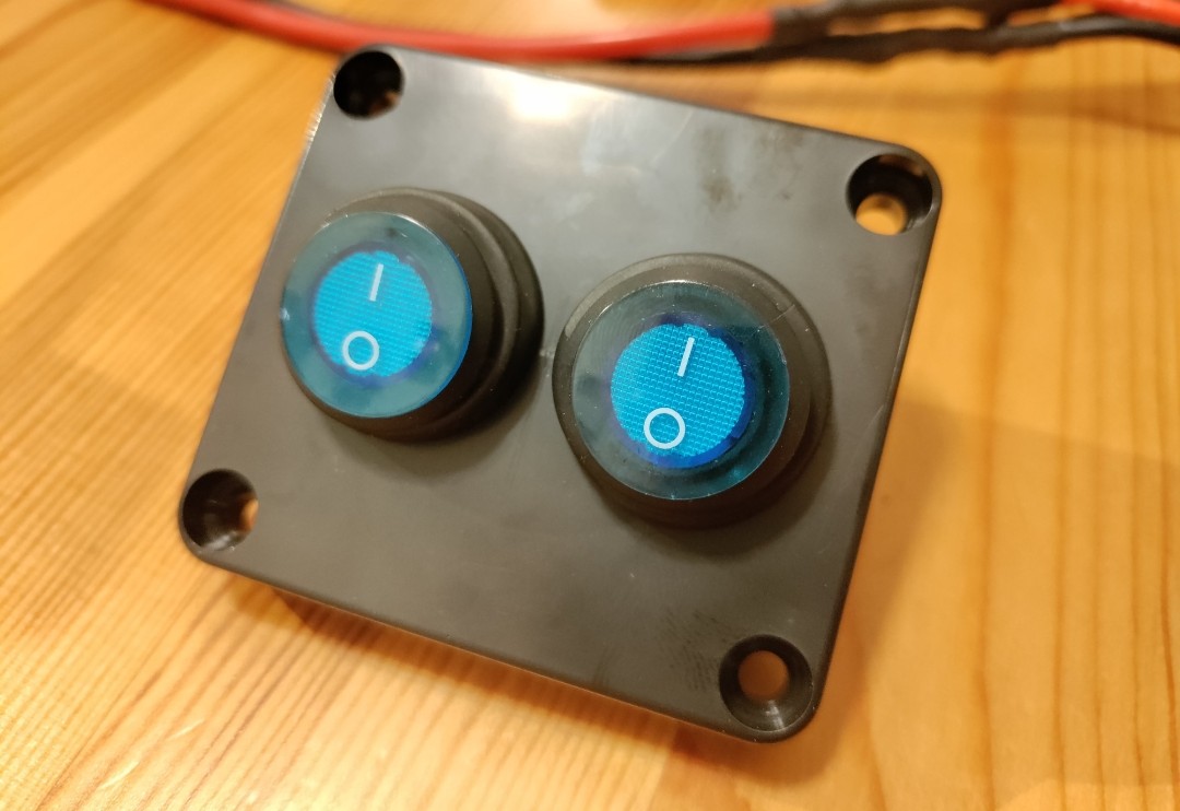

Teen sähkökytkentöjä valoille. Minkä takia kaksiasentoisessa kytkimessä on kolme liitintä? Enkö voi yhdistää jännitelähteen nollan suoraan lampun nollaan? Mikä merkitys tuolla kolmannella (kullanvärisellä) liittimellä on? Kytkin 0-asennossa mikään liitin ei yhdisty toiseen, ja 1-asennossa kaksi hopeista yhdistyy toisiinsa.
