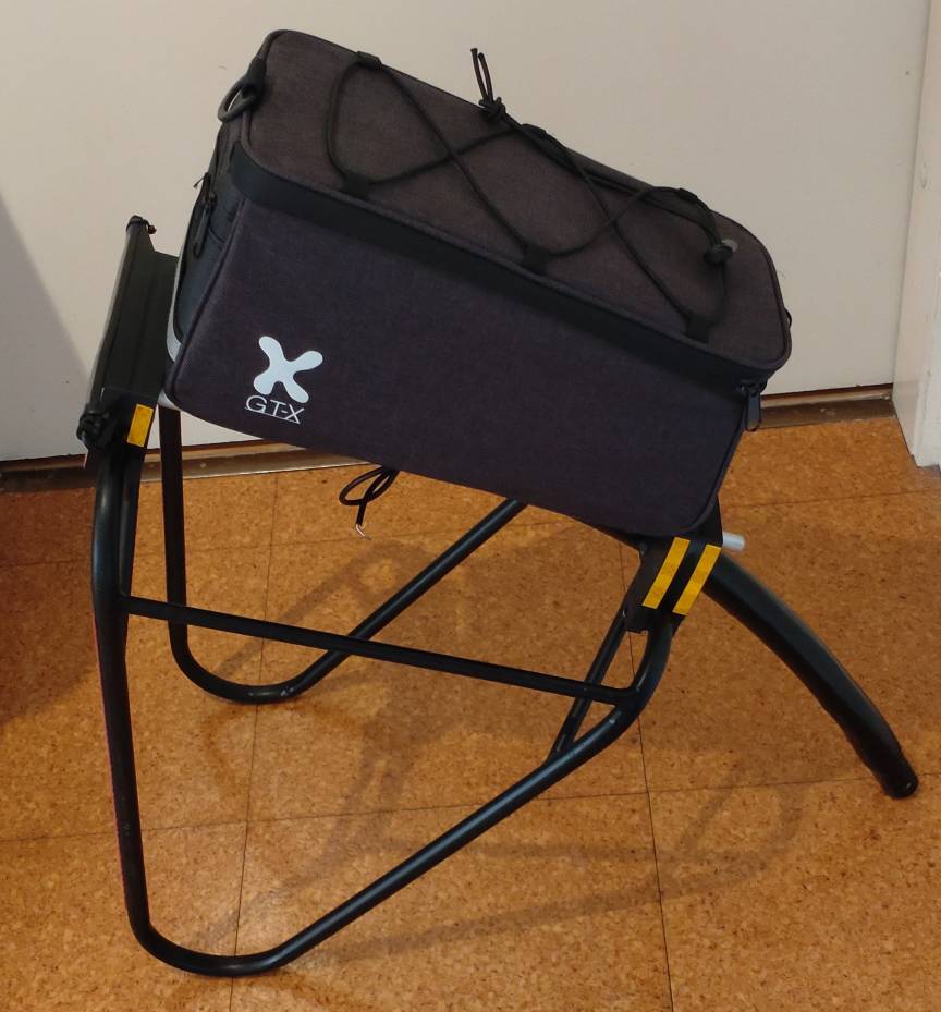

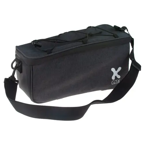

Jatketaan samalla tarakkalaukulla kuin Paseossakin.
https://www.puuilo.fi/gtx-tavaratelinelaukku-pyoraan-6l
Viestit: 5485

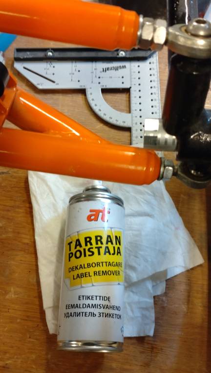

Teipit ja tarrat irrottaa...

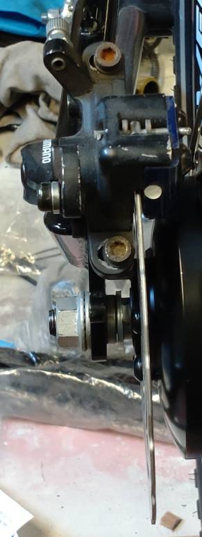

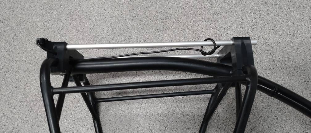

Takajarrun tilaongelma ratkesi yhdellä lisäprikalla. Eikä ollut edes kovin hankalaa saada takakiekkoa paikalleen.

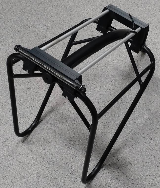

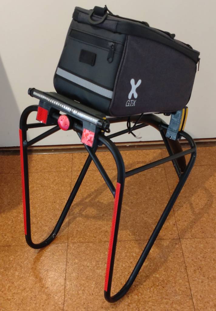

Tavarateline on vihdoin valmis. Edit: Heijastinteipit puuttuu.

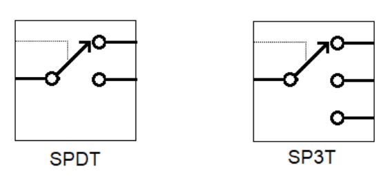

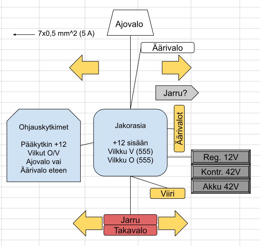

Vähän on pitänyt hahmotella valojen sähköjä. Tänään tilasin stongaan kytkimet:
  • 1 kpl SP3T on-on-on: vilkkukytkin ja äärivalot sivuille (samat kuin vilkuissa käytetään)
  • 2 kpl SPDT on-on: päävirtakytkin +12 VDC ja valitsin etuvalo/edessä oleva äärivalo
Kytkimien kaaviot.JPG (13.86 KiB) Katsottu 30485 kertaa

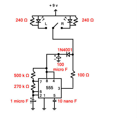

Alustava hahmotelma sähkökaaviosta.
Yksi idea vilkkujen toteuttamisesta netistä otetussa kuvassa.

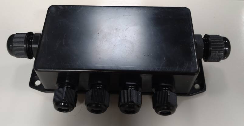

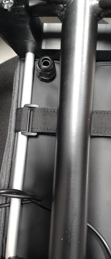

Päädyin vielä kaupalliseen ruiskuvalutuotteeseen kotelon osalta. Tarakkalaukku sai läpiviennin, joka on viime kerrasta opittuna vähän isompi.

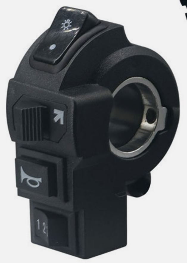

Viestit: 5485
Onhan "nykyään" tämmösiäkin. Sellaisen tilasin. Ebaystä. Tuli vain mieleen, että pienet kytkimet eivät talvikäytössä olleenkaan käytännölliset. No hukkahankintoja tämmösessä rakentelussa tulee aina, vaikka kuinka miettii ja pohtii viikkotolkulla.

Tämä osoittautuikin pieneksi haasteeksi. 555 piirillä toteusta (v-päällä-o) ei voikaan tehdä, koska sähköinen yhteys valoihin on aina kytkimen asennosta riippumatta. Pelkät vilkutukset puolin ja toisin toimii. Eli joko releillä tai mikrokontrollerilla joutuu tekemään.

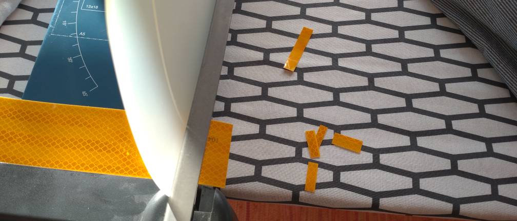

Turvatarratyöpaja.
