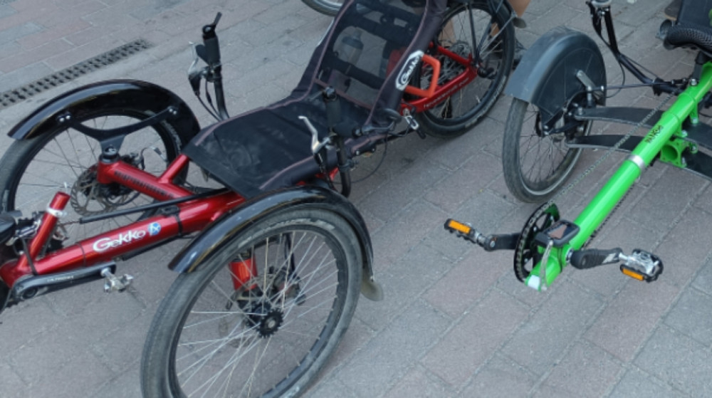

Tämä riippuu lokareiden mallista. Joissain kuten HPvelotechnicin pyörissä on näkynyt lokareita jotka on jatkettu hieman sisäpuolelle joka estää tämän. Itse olen tehnyt lokarit sementtisaaviin pohjista joihin jätin sisäseinän ettei vesi lennä lahjeille. Kuvassa punainen HPvn pyörä josta on vaikeampi nähdä ja vihreässä omatekemät.
Pyörän sopivalla valinnalla voi täysin poistaa tuon ongelman.

Tuo ämpärilokari vahvisti kaavailuni loksun sisäsivun "fender skirtistä" (vrt. vanhat jenkit / DS21). Voisi olla jopa mallia pikakiinnitettävä, kun eihän normikelillä lisuke ole välttämättä tarpeen. Kumma kun tuollaisia ei ole tarjolla pystypyöriin, kyllä nilläkin saa vaatteet kuraan vaikka kuin hyvät lokarit olisi.

Eli ajaako tuo Gekon pieni lisämitta käytännössä saman kuin tekemäsi kokopeite? Triken lokareita valmistavat varmaan samat firmat kuin muihinkin pyöriin, oletettavasti niitä pystyy hommaamaan tarvittaessa jälkimarkkinoilta ja sepittämään eri kiinnikkeisiin.

En ole ainakaan muista että vaimo olisi koskaan valittanut että vettä tulisi jaloille, eli kyllä. Omatekeleissä kun jokainen pois leikattu osa pitää itse leikkaa pois ja kiinnikket on niin alhaalla niin en ole nähnyt hyötyä löhteä leikkelemään niitä enempää.
En ole nähnyt yhtään tarvikelokaria jossa olisi sama levike kuin HPv lokareisaa, mutta noita lokareita saa varaosana ihan pyöränvalmistajilta. Hinta voi olla vähän suolainen verrattuna markettien tarvike lokasuojiin, mutta ne kannattaa kun välttää kastumiset.
Oman tavarapyörän kunnolinen lokarisarja olisi maksanut +300€ lisää joten jätin väliin ja ostin kolme saavia 9,90€/kpl ja tein itse. Ei toki yhtä nätit, mutta ovat ainakin toimineet kustannustensa edestä.
