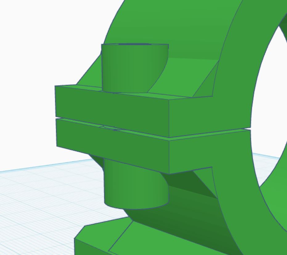

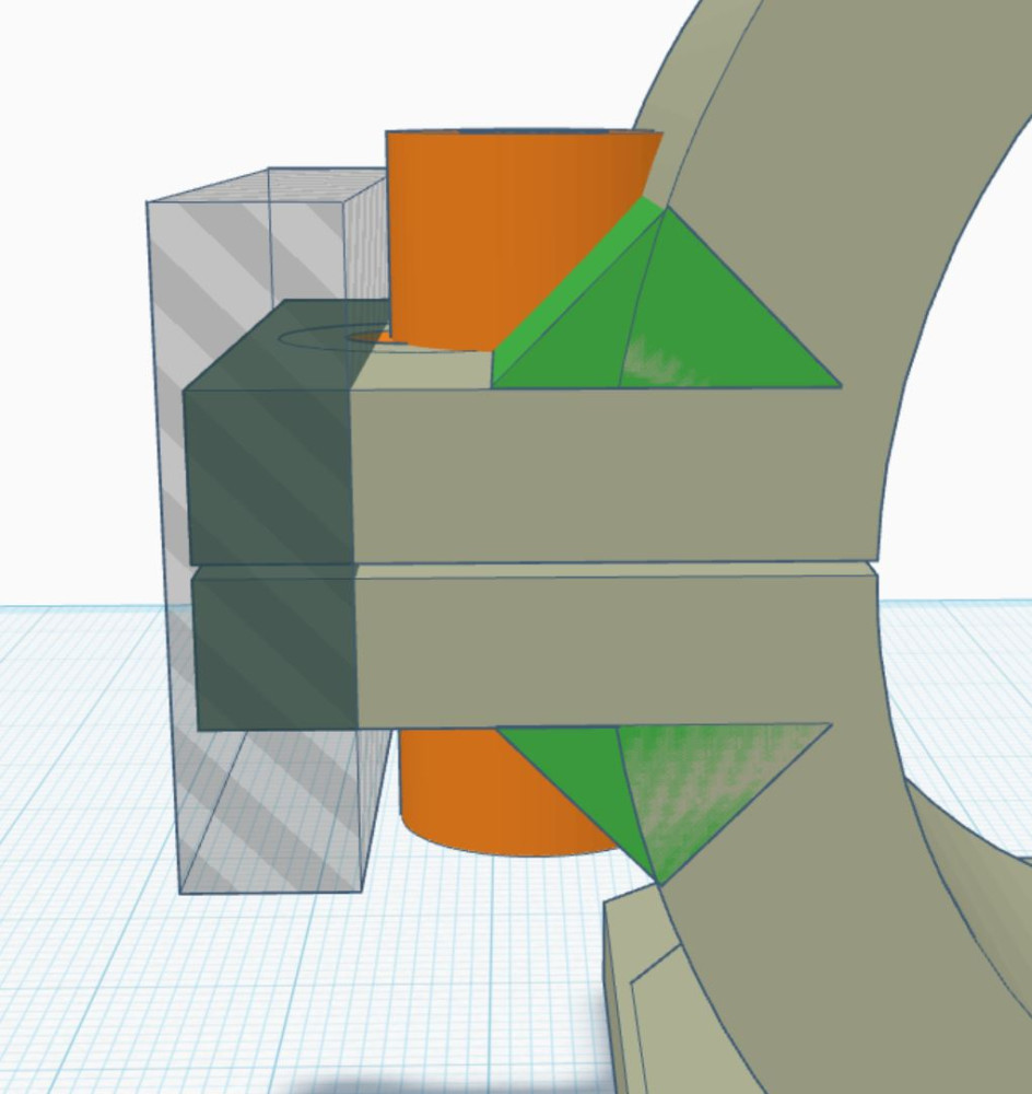

Jatkokehitystä.
Viestit: 14205
Kuva Jatka vaan saman suuntaan. Vähän vielä putkea pidemmäksi ja sisemmäksi, jolloin laippaosasta, tai ainakin sen kulmista voi luopua. Rakenne kevenee ja muuttuu lujemmaksi ja terävät kulmat poistuvat. :D
Viestit: 5484

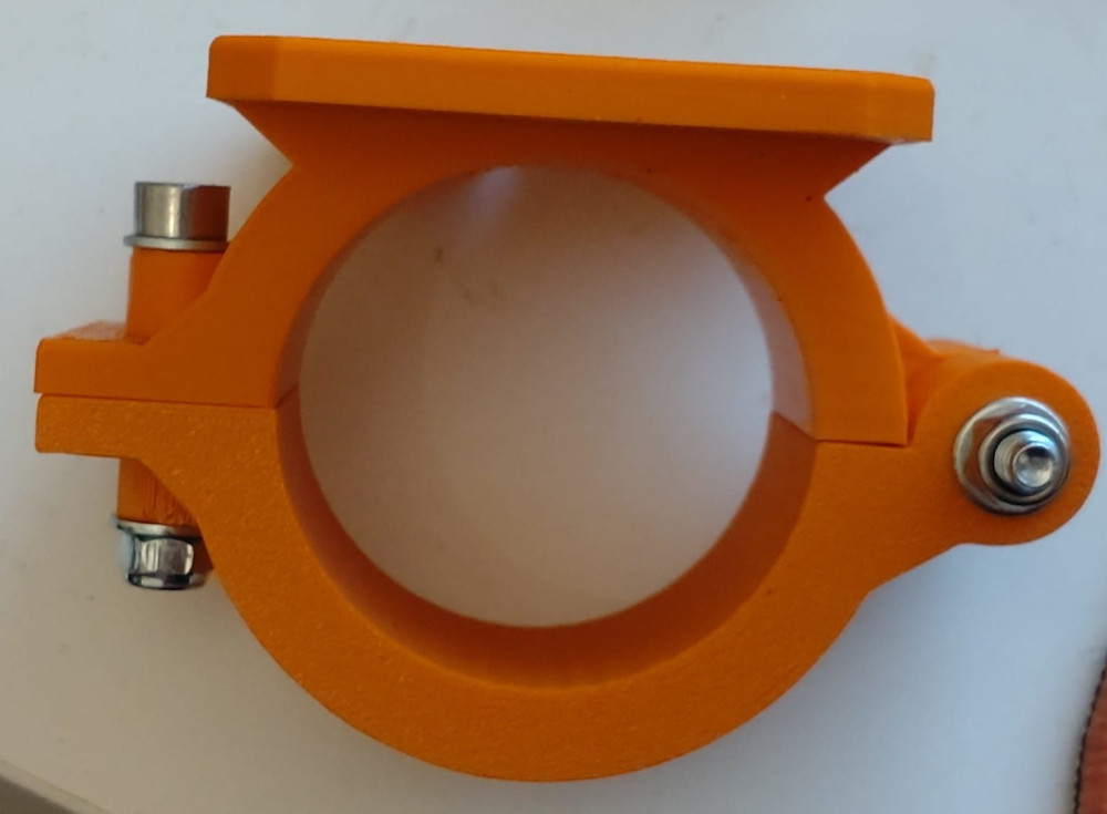

jori kirjoitti: 28 Huhti 2025, 11:03
Tulostin tuollaisenaan ja ihan hyvä tuli. Parempi kuin edellinen versio. Nyt tajusin myös laittaa osat tulostumaan erillään toisistaan, niin osien irrottamisessa tapahtunutta rikkoontumista ei enää tapahtunut.

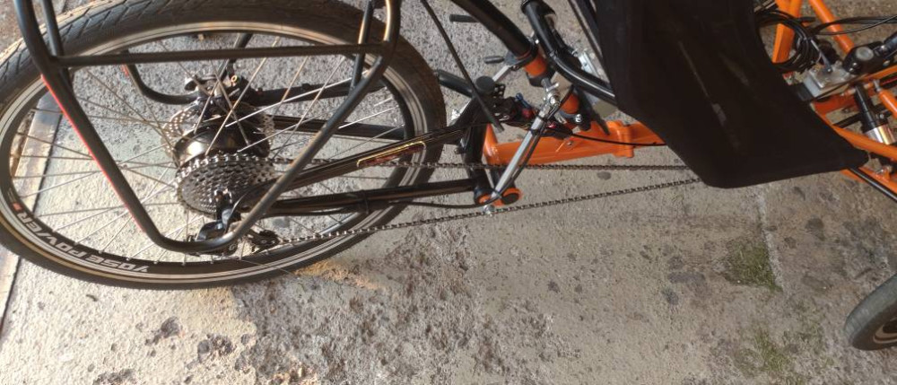

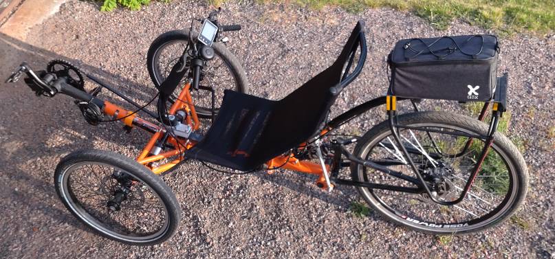

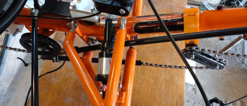

Vaihteeksi ehti tämän kimppuun. Viikon hommassa onkin mennyt muutama kuukausi. Onneksi on talliaikaa saanut lisää. Autot korjataan pihalla... :D
Sain ketjunkiristimen paikalleen. Myös rusahtamaan kiristäessä, mutta ei hajonnut. Noin 5 mm pitää tuoda paluupuolen ketjulinjaa rungosta poispäin. Sitten pitäisi jatkaa ketju ja laittaa se yhteen. Tehdä sähköt loppuun, niin sitten olisi ilman valoja koeajovalmius.
Viestit: 5484

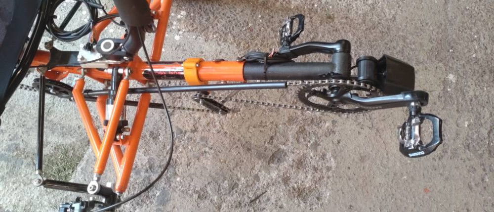

Ekatoka luomuajotestaus. Takavaihtaja ei varmaan ole säädöissä, kun menee isoimmalta yli eikä pudota pienimmälle.
Viestit: 5484

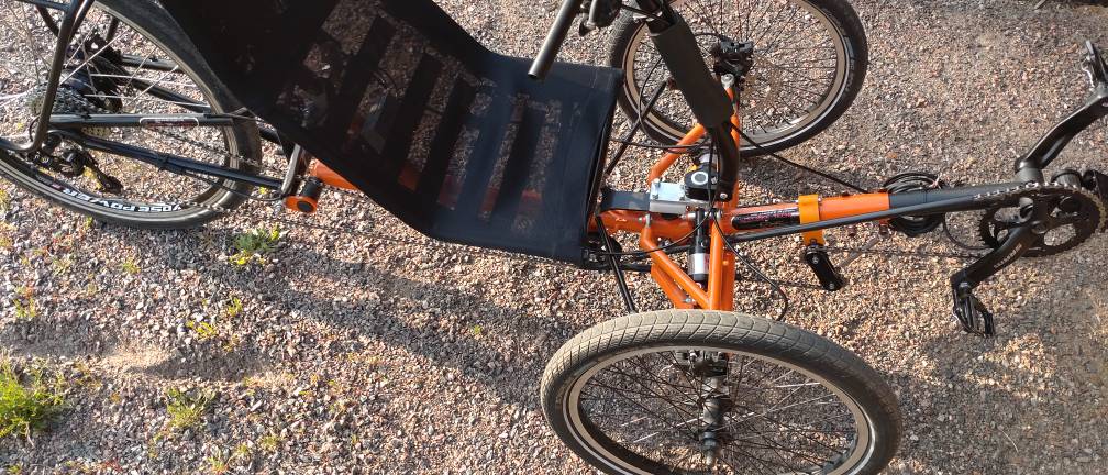

Nyt se on periaatteessa ajokuntoinen sähkölläkin. Ehkä siinä L1e-a luokassa. Napista sähköt kuitenkin avustaa.
Käytännössä kuitenkaan ei. Vaatii säätämistä. Erityisesti etujarrut, koska toinen ottaa paljon enemmän kuin toinen. Joten jarruttaminen on tällä hetkellä suorastaan vaarallista. Lisäksi ohajus tuntuu raskaalta, joten sen kulmien säätäminen saattaa auttaa.
Varusteista puuttuu valot, viiri, käsijarru ja lokarit.
Myös etupyörän akseleita pitää pyörittää sisään, jotta saa leveyttä pienemmäksi. Hieman alle 90 cm. Tosin ei se silti mahdu varaston ovesta ajamalla sisään.
