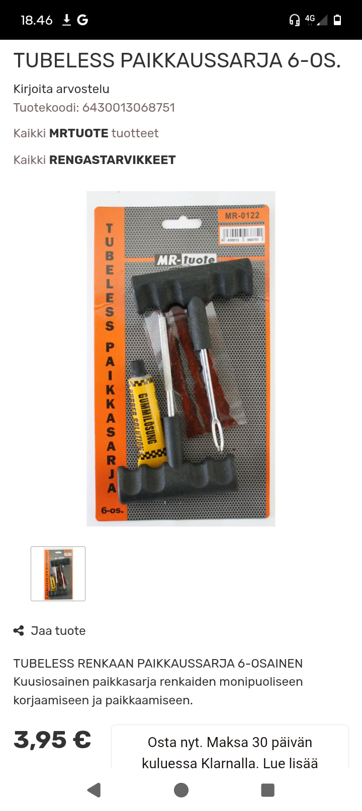

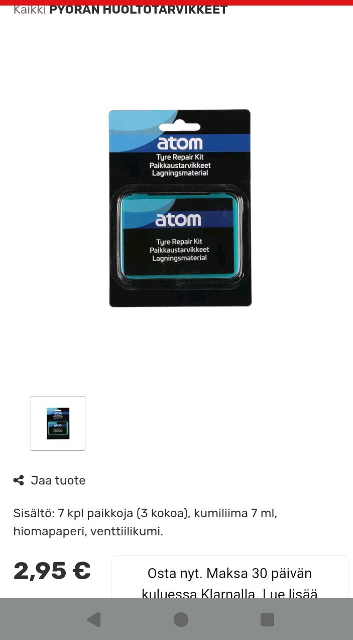

Mä en oo kotona ja mulla ei oo mukana kuin yksi jakoavain. Pyörän paikkoja löytyy kaupasta. Toisessa on mukana jotain työkaluja, en tiedä mitä eikä sivuilla lue.Tekeeköhän noilla mitään?

Tubeless paikkaus sarjalla ei tee mitään kun käytät sisäkumia.
Paikkaustarvikkeet on mitä tarviit sisäkumin paikkaamiseen, mutta se ei välttämättä riitä siihen että saat sisäkumin pois ulkorenkaan alta jotta pääset kokeilemaan paikkausta.
Pelkkä jakoavain ei välttämättä riitä pyörän irroittamiseen jos se on ihan ainoa työkalu matkassa. Jalkajarrullisen takapyörän irroitus yleensä vaatii toisenkin työkalun jotta saat jarruaisan irti, toki se vielä kiinni pyörässä on mahdollista vaihtaa tai paikata sisäkumi, mutta se on paljon mielekkäämpää kun se on kokonaan irrallaan.
