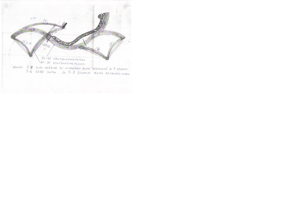

Image (1157 x 818) uu.jpg (49.75 KiB) Katsottu 3205 kertaa
tommonen suunnitelma tarkoitus laittaa myös käsikammet ja yhdistää ne vapaarattaalla polkimiin :shock:
kun saa ensin lastulevymallilla testattua voiko niitä tossa mahanpäällä pyörittää :roll:

Omalla muutaman sadan kilometrin ajokokemuksella uskallan sanoa että kannattaa unohtaa ne käsikammet.
MBB vaatii (jo ilman mitään käsikampiakin) treeniä useita satoja kilometrejä että se tuntuis luonnolliselta. Omassa pyörässä paras ja vakain ajoasento oli kädet ihan suorana eteenpäin. :)

mutta kun ne kädet tuntuu nojaillessa täysin turhakkeilta kyllä siihen ainakin optio kammille on laitettava harjoitellaan sitten vaikka apupyörien kanssa :wink:
mutta vakavasti onko se kumminkin rauhaton ajettava johtuen polkemisen tuomasta vemputuksesta vai onko se vaan niin erilainen notta aivot pitää sisäänajaa olemaan välittämättä pikku vemputuksesta :mrgreen:

Ohjaustanko pitää olla aika leveä että sillä saa vakautettua poljinvoimia joten tuo käsikampi ei pelaa siinäkään suhteessa.
Suosittelisin kokeilemaan ensin ilman niitä käsikampia jotta saat jotain käsitystä tuon konstruktion haasteellisuudesta. :)
Asia on niin että MBB vaatii kokonaan erilaisen ajattelutavan. Tuntui kuin olisi ekaa kertaa lähtenyt nojakilla ajamaan paitsi että puolen kammenkierroksen kiertämiseenkin taisi mennä puoli tuntia :D
Edit.. veikkaan että mopo saattaa lähteä käsistä nopeasti kovassakin vauhdissa. :D

Olen samaa mieltä Marzien kanssa, että käsillä veivaaminen kannattaisi unohtaa. Jo tämä mainio video: http://www.recumbent.tv/home/viewvideo/ ... raped.html osoittaa kuinka vaivaloiseksi ajo menee.
Muuten eihän kädet ajellessa turhakkeita ole. Niillähän ohjataan, hoidetaan jarruja, vaihteita ja pirikelloa ym.
Itse odottelen innolla kesäkelejä, että pääsen kunnolla kokeileen soutupyörääni http://www.youtube.com/watch?v=Mhxqt4qpMKQ varsinkin siinä suhteessa kuinka rasittava ajettava se on, kun siinähän joutuu töihin sekä jalat, selkä että kädet. Jos se ei ole matkapyörä, on se ainakin pyörillä kulkeva kuntopyörä. :mrgreen:
