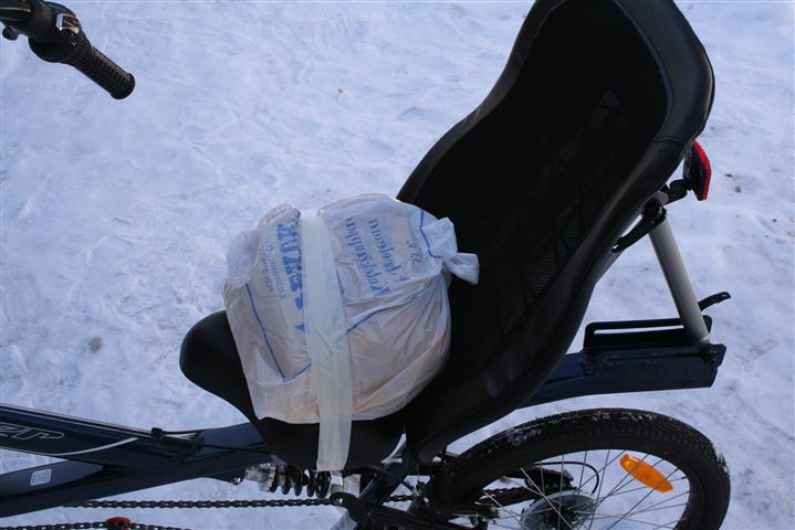

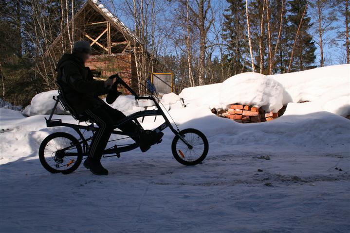

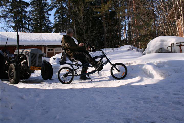

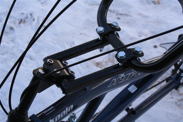

No niin. Nyt olisi kuvaa tarjolla. Päätin tehdä pyörään sovitekappaleen ohjaustangolle, kun päättelin, että kädensijojen suoristaminen on hankalaa eikä se välttämättä tuo tarpeeksi korjausta asiaan. Sillä sain selkänojan ihan taka-asentoon ja nyt asento on ah niin mukava. Penkille laitoin lisää pehmuketta. Ihan vain vaahtomuovia muovipussiin. On tosi pehmeä pitsipyllylleni :)
Iskun saanut penkin tuen kisko sovittiin Savenmaan kanssa. Kertakorvaus 25e on linjassa sen kanssa mitä etukäteen kuvittelinkin vahingon arvon olevan eli olen tyytyväinen. :)
Kuvien ottamisen jälkeen siirsin vielä penkkiä pari senttiä eteenpäin, mutta tuollakin asetuksella kävin parin kilsan lenkin ajelemassa ja oli kyllä lokoista menoa :D
