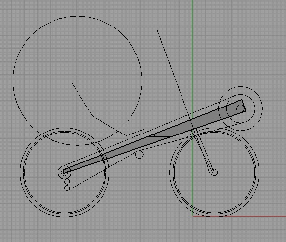

Ohessa pikainen hahmotelma 622 vanteisesta highracerista. Tuossa on ohjauskulmaksi piirretty 70 astetta. Tämä mahdollistaisi etukiekon vaihtamista pienemmäksi ilman että ohjauskulma menisi kohtuuttoman jyrkäksi. Penkin istuinosa asettuu maasta mitattuna johonkin 60-70cm välimaastoon ja keskiö yli 80cm. Suunnilleen samoja mittoja kuin Bacchettan ja Ransin isopyöräiset mallit. Onkohan tuollainen isopyöräinen kovin vaikea ajaa? Olen 180cm pitkä.

thomsva kirjoitti:
Minusta tuo 70astetta vakio maastohaarukalle on vähän liian pysty, vaatii ajaessa aika paljon vauhtia että alkaa keskittämään kunnolla. Jos nyt tekisin higraceria niin laittaisin hieman loivemmaksi kun ei juurikaan tule ajettua tuommoisia +30km/h nopeuksia. Loivemmalla kulmalla myös ohjauksen heiluriliike on pienempi.
Ajaminen ei ole mikään ongelma korkeassa pyörässä, mutta loivalla nojakulmalla ei jalat yletä pysähtyessä maahan. Voit kokeilla itsekkin kun istut pöydän kulmalle. Jos selkä on ihan pystyssä niin jalat ylettää paljon alemmas kuin selin makuulla tai kyynärpäihin nojatessa. LWB pyörissä penkin saisi vähän alemmas suoraputki rungollakin.

Re: nojapyöräprojekti (lwb, highracer vai joku muu?)
LWB on minusta ihan hyvä vaihtoehto vielä 180 pitkälle, jolloin pyörästä ei vielä tule kohtuuttoman pitkää. Akseliväli olisi luokkaa 165-175 cm, 622 renkailla. Ohjaustangosta tulee pitkä ja joustava, mikä on minusta huonoin puoli. Jos ajoasento olisi pystympi, niin pärjäisi lyhyemmällä kannattimella. Jos päädyt highracer tyyppiseen ratkaisuun, niin kannattaa lukea tuo: http://www.recumbents.com/wisil/stickbike/
Olen usein näitä juttuja lueskellut, mutta ei itsellä kyllä ole koskaan ollut mitään ongelmia saada jalat maaha. Ehkä avain onneen on lonkankoukistajien venyttely, että jalka taipuu taakse?
Nyt Paseossani on penkin pohja noin 64 cm korkeudessa, ja en koe että olisi minkäänlaista vaikeutta saada jalka maahan. Kokeilin vielä sisällä: takapuoli 64 cm jakkaralla, pää 72 cm korkealla (parvisängyn tikkaissa oli moinen puola). Jalkapohja menee lattiaan ongelmitta. Olen 181 cm pitkä.
Ja jos taipumisesta loppuu kesken, niin kelvollisten vatsalihastan kanssa selkä nousee penkistä ihan huomaamatta.
