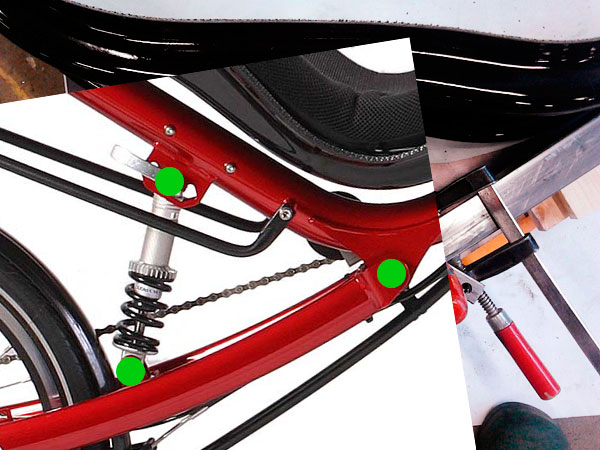

Ei näköjään ole vaan lisävipu ohjaa voiman suuntaa. Sekä tukevoittaa iskarin kiikityskohtaa. Muodostaa eräänlaisen kolmiotuen. :oops:
Re: Runkofiilistelyä
Jep.
Tässä vastaavalla takahaarukalla varustettu Nazca tuossa mun pohjan päällä.

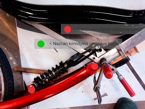

Tässä piirroksessa on käännetty Giantin pyörä niin että kiinnityspisteet (iskarin kiinnitys haarukassa - ja rungon liitoskohta) vastaavat toisiaan.
Tuo vastaava piste siis siirtyy vielä ylemmäs kuin tuo eileniltainen Stetson Harrison menetelmällä asemoitu piste.
Nytpä ymmärränkin miksi nojapyörissä on nuo mahdollisimman lyhyet iskarit :) Mutta tällä nyt mennään. Tämähän oli se mallia edullinen CRC:ltä.
Summa summarum. Teen tuohon runkoputkeen tukiputken joka tuo kiinnityspisteen tuonne G(iant)-pisteen tienoille. Samalla voi tutkia sitä voisiko tuon penkin tukea jotenkin siitä samasta palikasta.
