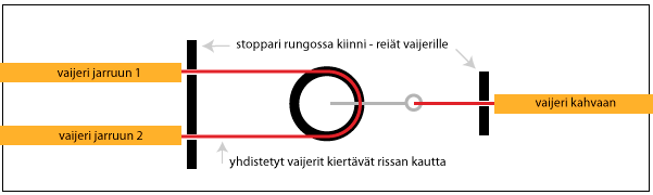

On senverran pieni tuo detsku että piti selkeyttää asiaa itelleni.
Kässäsinkö oikein - tässä rouhee piirros.

Juurikin tuon Pastorin kuvan mukaan. Sakarin pyörän kuvassa on ylimääräinen vaijerikieppi, liekö ollut sitä varmuuden vuoksi -pituutta vain kierretty kasaan ettei se valu pitkin tietä kun ei tullut katkaistuksi...
