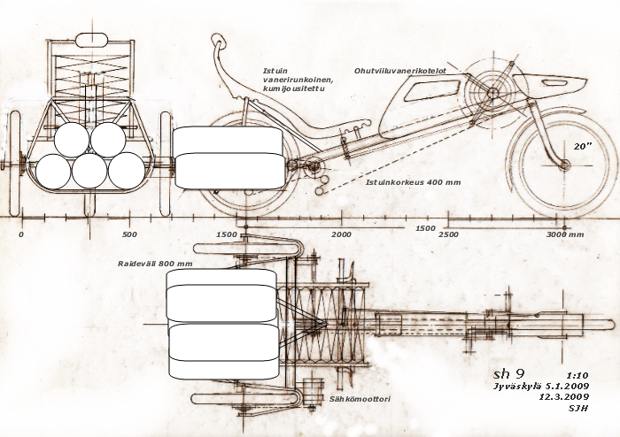

Jukan herättämänä rupesi mietityttämään, jos viimeinkin ryhtyisi rakentamaan tätä suunnitelmaa:
Olisiko se SH18? :roll:
