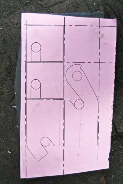

Dropoutit väsäilin - ja silmukan takapuolikas alkaa olla hepissä - sivusaumat tanakamminkin jo kiinni.
Tulostin piirrokset paperille ja liimasin ne kiinni metallinkappaleeseen - se on vähän hassunmuotoinen, roskisnosto kun on
- drop_out_plan_glued_sheet.jpg (200.84 KiB) Katsottu 39530 kertaa

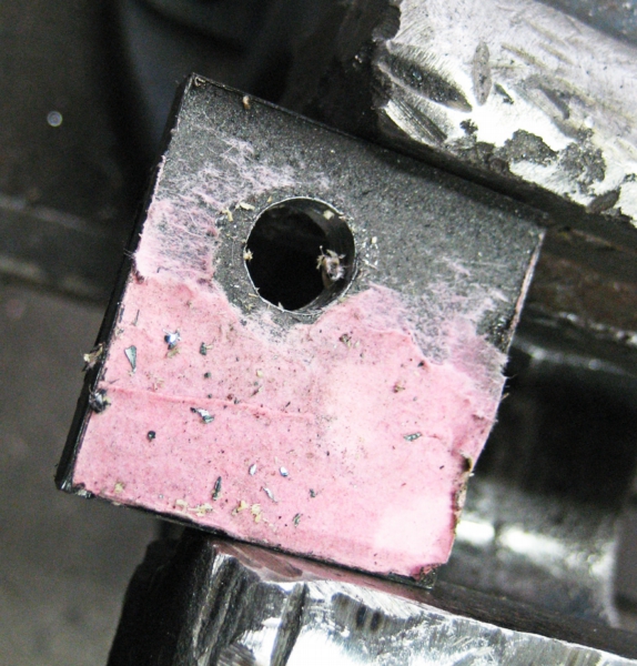

Reikä valmis. Rälläköintiä vailla. Unhoitin valmiiden palikoiden kuvaamisen - mutta onneksi ne on tallessa. Heh.
- rear_dropout_plan_hole_before_cutting.jpg (308.46 KiB) Katsottu 39530 kertaa

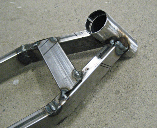

Hepattu silmukan takasosa. Pitkä sauma olevinaan jo kiinni. Muut kohdat nippaistu vaan kiinni. Tuuppasin tuohon tommoisen väliaikaisen tukiraudan työskentelyn ajaksi kiinni, että pysyy paketti paremmin kasassa. Osan toisella > yläpuolella oli samanlainen, mutta sen otin jo veke että pääsi tonne nivelen sisäkurviin hepittämään.
- pivot_first_seam.jpg (286.33 KiB) Katsottu 39530 kertaa
