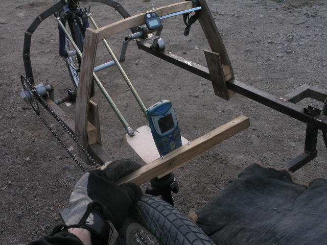

Miten kannattais toteuttaa ja minkälaisella vaijerilla tai vastaavalla ohjaus tämmöseen malliin Yritin tuota tankoohjausta saada toimimaan mutta ainaki 8mm kierretanko vääntyili itsekseen eikä siis pysynyt suorassa, molemmin puolisella tangolla vois toimiakkin mutta jo tuo yksipuolisen ohjauksen tangon reitti on polkimien tiellä, joten vaijeriohjaus vois toimia paremmin.

Olisko putki parempi kuin umpitanko ? Sopiva alumiini tai hiilikuitutanko.
Itte tein tuohon kolmipyörään kukkatukikepeistä jotka on muovipäällysteisiä metalliputkia, kahdella putkella mutt yhelläkin pitäs toimia.
Putkia löytyy jopa huonostivarustetuista puutarha/kukakaupoista :wink: tuo vanerihärpäke on ylimääränen ku putket jäi lyhyeksi mutt ohjaus on helppoa, hyvin pienillä liikkeillä.

Putki varmasti parempi mutta sen reitti on siltikin hankala siksi ajattelin vaihtaa vaijeriin.

Kyllä vaijeriohjaus toimi ainakin tuossa miun kolmipyöräkokeilussa ihan hyvin. Kai sen tuon malliseen runkoonkin saa tehtyä. Miulla oli ensin polkupyörän vaihdevaijeria , vaihdoin sitt paksumpaan kun joku huomautti ett noin ohut meneekö poikki. No sitten se paksumpi nirhaantu melkeen poikki kun en ollu kunnon kulmaohjausputkia sille tehny. Päädyin sitt kokeilemaan noita putkia.
Toisaalta eikös sen putkenkin reittiä voi muuttaa ettei ole tiellä, joko ylä- tai alaohjaukseksi ?

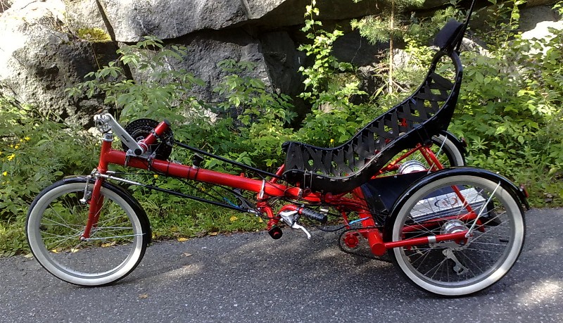

Juuri näin. Minun mielestä ei Hase-tyyppiin kannata missään tapauksessa laittaa vaijeriohjausta. Putkiohjauksen voi toteuttaa esim. niinkuin olen sen toteuttanut SH16:ssa. Toimii aivan hyvin yhdellä putkella. Huomaa nivelöity ohjaustanko! Kädensijojen korkeutta on helppo säätää. :mrgreen:

Samaa mieltä edellisten kans. Vaijeriohjaus hyvä ratkaisu jossa runko on sivuilla ja näin kahvoille ja vaijereille siellä luonteva paikka.
Jos runko on keskellä niin luontevampi tehdä putkivälitteinen ohjaus. 8mm kierretangon materiaalivahvuus kierteen pohjalta alle 6mm, joten on siksi vähän hutera. Joku 12x1.5mm putki kevyempi ja jäykempi vaihtoehto.

toteutin omaani hitsaamalla mutterin putkeen, ja siihen kierretanko joka niveleen kiinni.
yhdessä vaiheessa suunnittelin käyttäväni peräkärryn jarruvaijereita, niissä kun olisi ollut vaijerinkuoren kiinnikkeet mukana, toki on aika ylimitoitettua kyseiseen taroitukseen..
