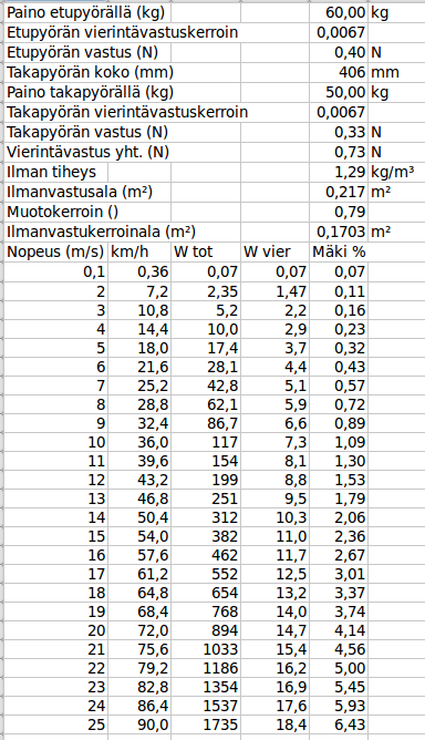

250 W jarrutusteho riittää 10 m/s matkavauhdissa jarruttamaan 2,5N voimalla, eli se pienentää alamäen jyrkkyyttä noin 2,5%. Ei se minusta mitenkään vähän ole. Pelkkä 2,5% mäki vie esimerkki nojapyöräilijää 55 km/h. Harvassa ovat ne mäet, joissa riittää pituutta liian vauhdin jarruttamiseen ja jyrkkyyttä enemmän kuin reilut 1% mäki pyörän vastuksista 10/s vauhdissa + 2,5% mäki. Tuo tarkoittaisi, että sellainen 65 km/h mäki muuttuisi 250W moottorilla jarruttaen 36 km/h mäeksi. Ei minusta liian vähän. Kaupungissa jarruttelemiseen pysähdyksiin asti tuo lienee liian vähän, mutta auttaa siinäkin melkoisesti. Toisaalta jarruttamisessa käsitellään pienempiä energiamääriä, kuin kiihdyttämisessä. (pyörän vastusten verran vähemmän), joten moottorin kuormittaminen jarrutuksessa nimelliskuormitusta enemmänkin on mahdollista. Kaikki riippuu oikeastaan, enemmän kuin moottorista, ohjauselektroniikasta ja akun kyvystä vastaanottaa tehoa.
Vastustehot ja mäkiprosentit.png (46.96 KiB) Katsottu 6010 kertaa
Re: Lappeenranta GP - Pyörä + Voittoelektroniikka
Joo, pointti ei ollu siinä että riittääkö pienen moottorin jarrutuksen teho, vaan siinä että kuinka paljon virtaa moottorista saadaan jarrutuksessa ulos jolla pikaladataan LiFePo-akkuja. Niihin kun saa myös sellaisia kontrollereita joilla purku ja lataus onnistuu "lennosta" ja nopeimmillaan akut saa ladattua 75-90 % kapasiteettiin 10-20 minuutissa.
Pikalataus vaatii virtaa ja sitä ei mahdottomasti saa 250W:n moottorista. Ajatellaan vaikka oikeesti mäkisempää alppimaastoa jossa sähköapua tarvitaan nousuissa joita väistämättä seuraa pitkät laskut. Moottorilla rullaamalla jarruttamalla voisi jopa saada akut täyteen ennen seuraavaa ylämäkeä...
Mutta en ole tehnyt laskelmia miten homma toimisi. Saati suunnitellut sellaista moottorin kytkentää lukittavine vapaarattaineen joilla homma toimisi oikein. Spekuloinniksi on jäänyt... kun ei ole välitöntä tarvetta.
Viestit: 14207
Ahaa, tarkoitit siis noin yleisesti, että moottori vastaisi akun kykyä vastaanottaa virtaa, mikä laajentaisi käyttöaluetta mäkisempään maastoon. LiFePO4 akuilla tosiaan pystyy säästämään kokonaisenergiankulutuksessa ajamalla alamäen liika vauhti akkuihin ja purkamalla se sitten ylämäessä. Alamäessä kovaksi kasvaneen vauhdin aiheuttaman suuren ilmanvastuksen osuus jää näin säästöön ja kasvattaa keskinopeutta.
Ei kai se LiFePO4-akun lataus ole vain normaalia hidaslatausta tai pikalatausta, eikös se kestä hyvin myös siltä väliltä latausvirtoja, kunhan pysytään ylimmän kapasiteetin alapuolella.
Tuosta laskelmastani saa helposti taulukon, jossa tarvittava moottoriteho voidaan määrittää mäkiprosentin mukaan. 36 km/h nopeuden kulkuvastukset vastaavat 1% mäkeä ja 25 km/h vastukset 0,6% mäkeä. 250 W riitti siis 3,5% mäkeen lataukseen ja 1,9 % mäkeen ylämäkeen ajoon laillisesti 25 km/h. 2000 W moottorilla voi rullata ladaten akkuja 8% mäkeä alas 10 m/s, jolloin latausteho on siis tuon 2 kW ja ajaa 6,3% mäkeä ylös 25 km/h. Ihan kohtalainen peli tuollainen olisi vuoristossa, muttei vieläkään mikään tykki. Vaan malttaisiko olla päästelemättä yli 36 km/h, kun kerrankin olisi tilaisuus. :)
