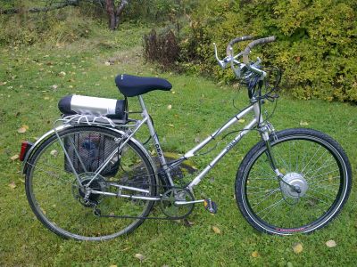

Kiinnitin maalarinteipeillä, narunpätkillä ja rautalangoilla osat retkipyörään jä kävin ajelemassa n. 35 km. Pirteästi toimi.

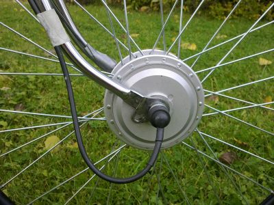

Moottori on MXUS, 250W, 2.7 kg, harjaton, ei hall-antureita sisällä.
Ohjain on kosteuseristetty 36V 15A.

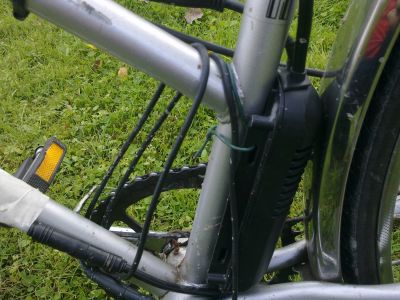

Akku 36V, 9 Ah (=324Wh), pullotelineeseen kiinnitettäväksi tarkoitettu, 3.2 kg, LiMg -tyyppiä (litium-ioni).
Tarkkaavainen lukija huomaa, kuinka 26" etukiekko on 28" paikalla. Kyllä sillä voi ajaa, ja etujarrukin toiminee hätäjarruna, toivottavasti ainakin kerran tosipaikan tullen (vain tosipaikkakäyttöön). Moottorin kyljessä on kyllä ruuvit levyjarrulle (mistähän hankkisi?).
Moottori voi tällä ohjaimella ottaa lyhytaikaisesti jopa 540 wattia akusta. Jos sen antaa ottaa sen verran esim. pitkässä jyrkässä mäessä minuuttikaupalla, niin moottori ylikuumenee ja ehkä tapahtuu kamalia.

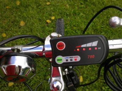

Mittarissa virtakytkin, avustustason valinta Low-Medium-High, akun varaustilan arvio

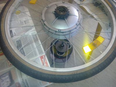

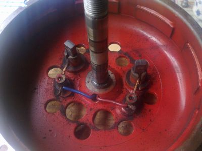

Harjallisen Rennierin moottorin avaus ja kasaus.
Alun perin olin ostanut tämän sähköpyörän 160 eurolla opetellakseni sähkömoottorin rakennetta. Olin kuvitellut sen likimain romuksi. Se osoittautui kuitenkin käytössä oivaksi käytännön työjuhdaksi enka raatsinut purkaa sitä. Muistelin sananlaskua "Älä korjaa laitetta, joka ei ole rikki, sillä sen jälkeen se on rikki".
Takapyörään sijoitetun moottorin 2 virtajohdinta tulee ulos akselissa olevaa uraa pitkin, ja ne ovat alttiita taivutukselle, vaikka edessä on metallisuoja. Johto oli vähitellen hiertynyt poikki, enkä pystynyt sitä liittämään 5 mm * 3 mm kokoisessa urassa yrittämisestä huolimatta. Johdon vaihtamiseksi oli tarpeen avata moottori. Jippii! Nyt tuli tilaisuus oppia ;)
Pistän tähän avaamisen aikana ottamiani kuvia. Kuvat auttoivat kasaamaan takaisin :). Ensimmäisen takaisinkasauksen jälkeen ilmeni koeajolla merkillisyyksiä.
Moottori pyöri ahkerasti, hieman toisenlaisella äänellä kuin ennen, jotenkin karheammin ja äänekkäämmin. Pienen matkan jälkeen aloin ihmetellä vedon laiskuutta. Totta vieköön, vetohan oli selvästi vähäisempää kuin ennen! Mikä ihme siihen voi olla syynä?
Ihmetyksestä aivan kysymysmerkkinä yritin arvailla, mitä olin tehnyt väärin. Olin ollut mielestäni todella huolellinen, ei kiirettä, ja sitten tämmöinen ilmiö. Oliko joku mutteri kierretty takaisin liian löysäksi, tai liian kireäksi?
Iso homma olisi purkaa uudestaan kaikki ja kun ei ollut ajatusta, mikä voisi olla pielessä, niin purkaminenkin tuntui hedelmättömältä. Kysyäkö netistä? Jos kysyisin, pitäisi piirtää ja selittää paljon. Ehkäpä piirränkin ensin ruutupaperille räjäytyskuvan, johon merkitsen, mikä osa pyörii ja mikä pysyy paikallaan. (piirtelee...)
Kuten yleensä salapoliisiromaaneissa enpä nyt heti paljasta syyllisen nimeä (oikeammin syytä, syyllinenhän on tietysti hupimestari optimistx). Lukija voi halutessaan arvuutella. :)

Johtimen puolella olevien ruuvien aukaisun jälkeen pieni napautus akselille pudotti paljon kamaa lattialle

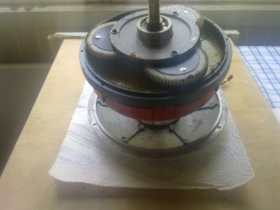

Lattialle pudonneista osista yleiskuva, mökin keittiönpöydälle nostettuna (!). Alinna oleva kansi on liukunut akselin päähän, yllä planeettavaihteisto, ja keskellä tulipunanen "kello" eli staattori eli aina pyörimätön rautainen osa, jonka sisällä pyörivä lankoja sisältävä osa, roottori, näkymätön vielä)

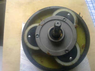

Planeettavaihteisto. Aurinko keskellä (piilossa, pieni hammasratas)  ja ympärillä 3 planeettaa. Aurinko pyörii nopeasti ja ulkokehä 1/7 nopeudella hampaista laskien

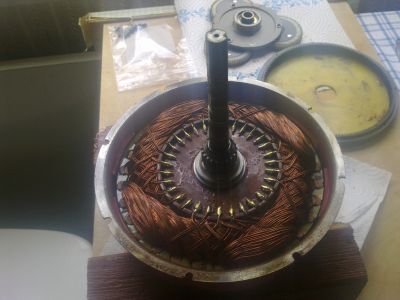

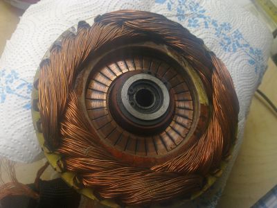

Kellon sisällä olevat lankakimput eli käämit eli roottori. Näiden nostaminen ylös kellosta vaati voimaa arviolta kymmeniä kilopondeja magneettien vetovoiman takia. Vaikuttavaa.
Punasen kellon sisäpuoli, kun käämit nostettu pois. Näkyy 2 hiiltä (mitat 5 mm x 7 mm, pituutta arviolta 12 mm). Hiilen alla jousi nostaa sitä ylös. Punanen ja sininen johdin oli vaihdettava.
Käämit toiselta puolen. Hiilet hankaavat kiiltäviin osiin keskustan ympärillä.

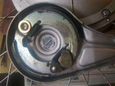

Moottorin kylkeen oli kiinnitetty jarru, joka muistuttaa auton jarrua. Ei nopeasti kuluvia kumiosia, voi huoletta käyttää!

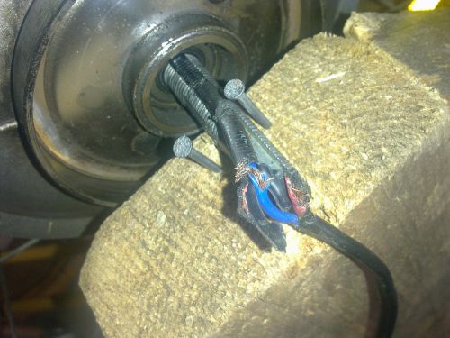

Tässä syyllinen moottorin toimimattomuuteen: punen lanka poikki, sininenkin hiertynyt auki.

Kaikki lukijat näyttävät olevan niin hienotunteisia ja kohteliaita, etteivät ole ryhtyneet arvailemaan, mikä moka moottoria kootessani sattui.
Kytkin moottorin sisällä kaksi johtoa hiiliin juuri väärin päin. :oops: Moottori siis pyöri takaperin silloin, kun arvelin sen avustavan hieman laiskasti.

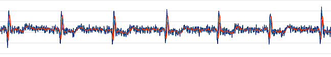

Yli vuoden ajan piti yritellä ennen kuin sydänsähkökäyrä ("EKG, elektrokardiogrammi") onnistuu tyydyttävästi. Alun peri piti vain sykettä mittailla, mutta kun se osoittautui luultua vaikeammaksi, niin pakko sitä oli syvemmältä tutkia.
Normaalilla rinnan ympäri käärittävällä sykevyöllä (valmiilla tai itsetehdyllä) en saanut hommaa onnistumaan hyvin. Sitten vasta, kun ranteessa ja nilkassa on anturi rinnan lisäksi, niin tulee näin kaunista käyrää tuolissa istuskellessa:
Oranssi käyrä ohjelmallisen suodatuksen jälkeen, sininen ennen sitä. 6 jaksoa, kukin vajaa sekunti.
Anturit ovat 5 sentin kolikoita, jotka ovat kuminauhan alla ihoa vasten. Halpamalliin voisi käyttää 2 sentin kolikkoa.
