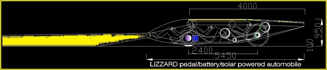

Laitetaanpa vähän isompana...vanha versio..polkimet toimii väärin...mutta katon kenno paremmin.
80 km/h on varmaankin mahdollinen keskinopeus aurinkopaisteessa pitkällä matkalla.
Ilmanvastus nousee nopeuden neliöön joten ainut tapa heikolla teholla on pienentää ilmanvastusta ja painoa, jos aiotaan edelleen kulkea kovaa.
DYMAXION ( 1933 ) auton piti kulkeman ( 4 paikkainen ) 120 mph 86 hv teholla..se näytti tältä; http://www.google.fi/imgres?imgurl=http ... BA&dur=215
http://en.wikipedia.org/wiki/Dymaxion_car ja painoi 720 kiloa; http://www.washedashore.com/projects/dymax/index.html

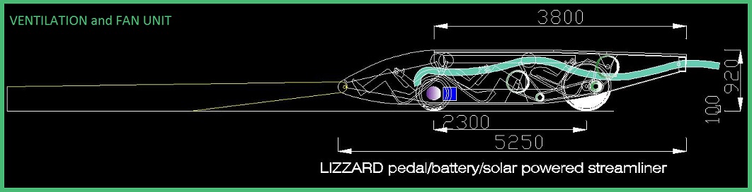

Tässä vielä harkintaan tuo ilmanvaihto flekti avusteisesti...imuilma etupyöräkotelosta !

Re: Nojapyörällä 100 mph ?
Mun mielestä keskityt nyt liikaa nopeuteen ja sen vaatimaan tehoon. Ajettavuus, turvallisuus ja käytännöllisyys vaatisi myös huomiota.
Mustasudenkorento
Viestit: 1690
Paikkakunta: Oulunsalo
äkkiseltään tuntuisi että vaatii aika paljon flektiltä luoda imu nuinkin isoon tilaan..
eikä sitä voisi ottaa keulasta vaikka lamppujen takaa ajopaineella?
pyörän koteloissa kuitenkin vesi roiskuu yhtälailla renkaan nostattamina pisaroina...
