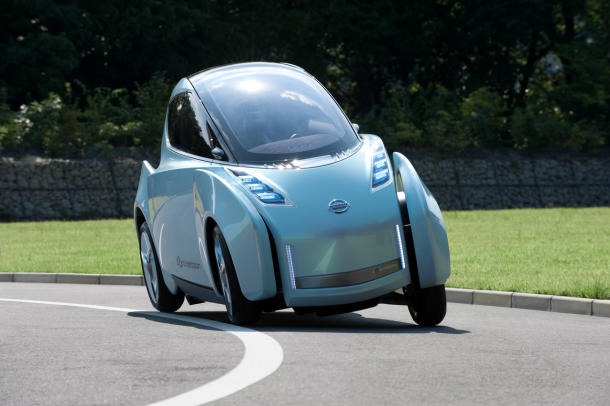

Olen miettinyt voisiko kaarteessa kääntämisen ohella myös kallistaa kolmipyöräistä velomobiilia...jousitus olisi ikään kuin kääntyvän kolmion alla jota ohjattaisiin ratilla yhtäaikaa etupyörän kanssa.
Sivutuulikomponentti on varmaankin tosiaan aika merkittävä koska laitteet on niin kevyitä. Kiitos kommenteista.
