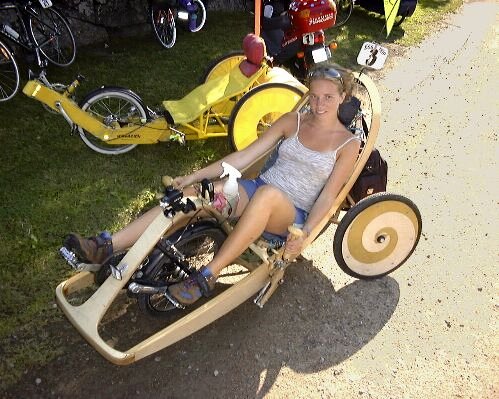

Täällä myös mainitaan että JOUTA malli on vaarallinen, mutta nivelpiste on selkeästi napojen yläpuolella.
http://www.wannee.nl/hpv/abt/e-abd.htm
Alla oikeesti heppoinen JOUTA !
dangerous Jouta-model
