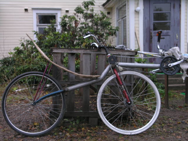

Tämän näkönen on kulkine nyt
Penkin yläosa sais nousta jyrkemmin eli sinne pitää rakennella kunnon tyyny niskalle. Toisaalta tuossa asennossa en vielä niskatukea oo juuri kaivannut. Ohjaustankoa pitää hiukan nostaa kun ottaa reisiin kiinni.

Järkevän näköinne laite! :mrgreen:
Laittaisin tarroilla kiinnitettävän tyynyn ristiselän kohdalle.
Onko paluurissana Al-purjepylpyrä?
Viestit: 17966
Re: Raptobike midracer kopio
Tyynyä käytän ristiselän tukena se on sisuskumista leikatulla nauhalla solmittu penkkiin. Paluurissa on joku purjevene käytössä ollut, oisko nailona ja terästä.
