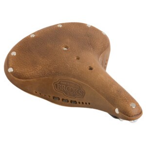

Perkele kun oli tyhjennetty duunissa metalliroskis. Siellä lojui Nopsan raato jossa olis ollut kätsy istuimen raato - siinä olis ollut pulteille valmiit paikat laittaa ne vaneripenkkiin kiinni.
Noo. Ostin vitutukseen tarjouskorista legendaarisen Brooks 68:n. Sehän on leveäperseisille suunnattu nahkaistuin.
Onhan toi nyt ainakin parempi kuin se kapea kikkare. Itseasiassa siitä ainakin melkoisen kiva, etät näin yli 20 asteenkin pakkasella huomaa että penkki on LÄMMIN. Oli vaan niin liukkaat haalarit päällä ettei oikein kunnon perstuntuma päässyt muodostumaan.
