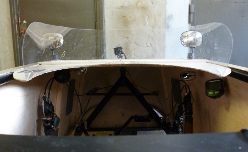

Tuo näyttää auringon paisteessa hyvältä, mitenhän sateessa näkyy läpi tai pimeellä heijastaa valoja ? Toivttavasti toimii, ootko pyyhkijät jo suunnitellu ?
Viestit: 1658
Re: Velomobiiliprojekti jatkuu taas!
Kokeilen nyt ensin moottoripyörävisiireissäkin käytettyä "pisaraspraytä"...

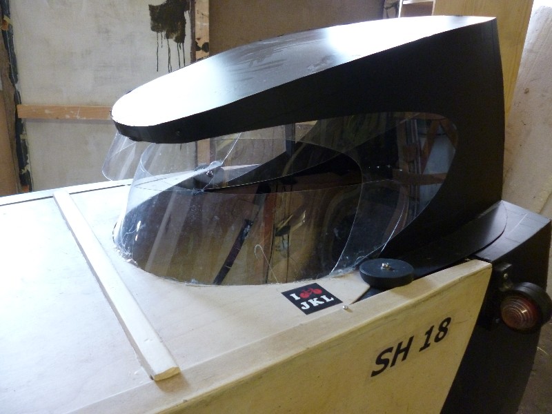

SH18:ssa ei heijastuksista ole ollut haittaa, kun tuulilasin ja ajajan välillä ei ole vaaleita pintoja. Vain reunoille tulee heijastuksia.

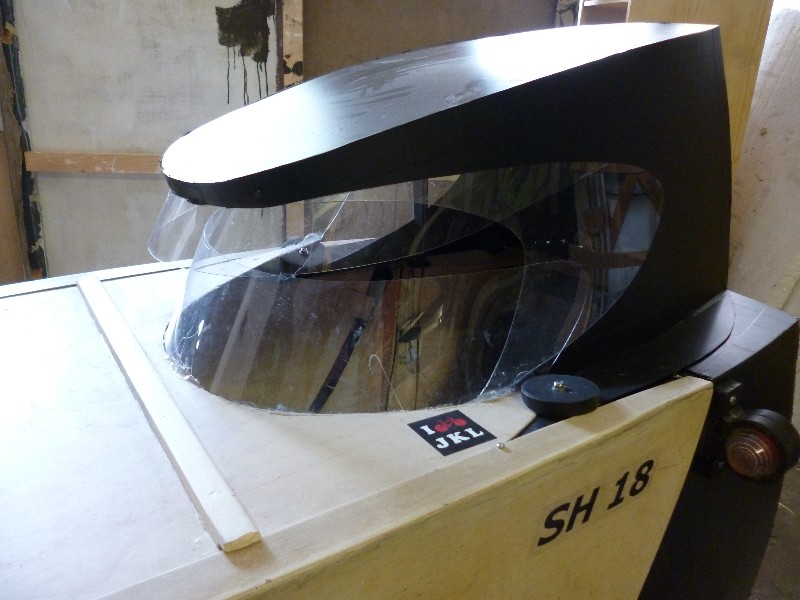

Tuulilasi on kaksiosainen. Ylä-ja alaosan välissä on rako. Vettä ei tule sisälle nimeksikään.
En laittaisi yhtenäistä kiinteää tuulilasia vaan tietyn osan siitä kääntyvän, jonka voisi asettaa kulloinkin sopivaan asentoon. Lasinpyyhkijää ei silloin tarvittaisi.
Tuossa sh:ssa lasi on pystymmässä, silloin ei heikastmista potäisi ongelmia tullakkaan. Niitä tulee vasta lunkatselukulma lasiin nähden on riittävän pieni, kuten juuri noissa sivuissa.
