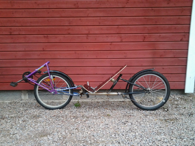

Ajattelin tuossa ajankuluksi kasata pyyttonnin ylijäämä osista, tiiä sitten opinko koskaan ajamaan, mutta ainahan sitä voi yrittää :D :D ohessa suunnitelmasta kuva.
terv: Oki

Sellaista ei olekaan mitä ihminen ei pystyisi rakentamaan
Re: Pyyttonni
Kun teet penkin suorista levyistä niin hyvä nyrkkisääntö pohjalevyn suuntaamiselle on se, että sen jatkuessa eteenpäin menisi se hiukan keskiölaakeria ylemmäs. Siis suunnilleen näin:
Muuten reuna painaa reisiin ja kivun lisäksi estää jalkojen verenkierron.

Juuri noin kun kuvailit. :D
Kuvassani on osat laitettu suurinpiirtein paikoilleen, ei vielä soviteltu lopullisesti.

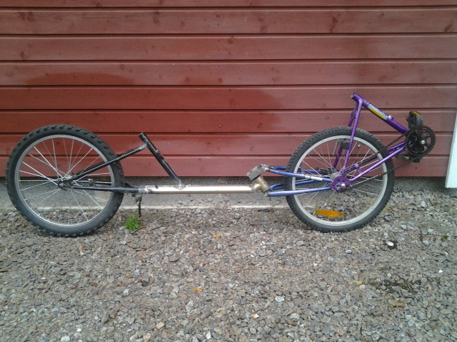

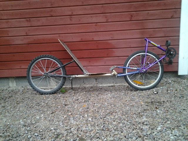

Kasailin osat paikoilleen. Tässä kuvat, pyytäisin kommenttia :D
t: Oki
Istuin ei ole oikealla paikalla eikä oikeassa kulmassa.
Re: Pyyttonni
Etupää kasaan oranssin linjan mukaisella palikalla.
Penkkiä itse siirtäisin ylös ja eteen vähän = kun lonkkalinja on nivelen päällä on opettellu helpompaa.

Tuosta tosiaan puuttuu tuo tukitanko. Olen sen tehnyt, mutta ei ollut paikoillaan kuvaa ottaessani. Tuo istuin täytyy kokeilla sun ohjeen mukaan.
Mitenkä jos tuohon laitaisi alaohjauksen joka olisi kiinni tuossa etupyörän haarukassa
helpottaisiko se liikkeelle lähtöä :?:

Älä laita ohjausta sinne etuosaa - opit asian kun et sotke opiskeluprosessiin käsiä olleskaan.
Alussa ajaisin itse niin että pidän käsiä vaan sylissä - ei mitään tukitankoja minnekään. Alussa vaikeempaa, mutta oppi menee sitten nopeemmin eteenpäin.

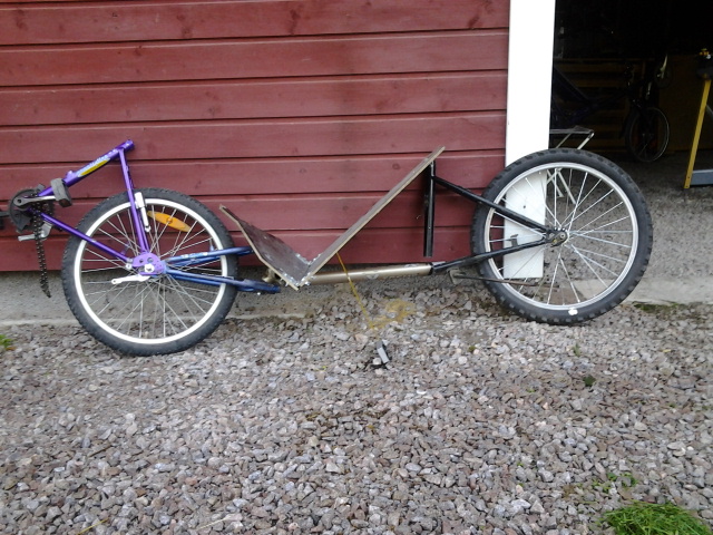

Tässä pyyttonni valmiina. Ei tule maalia ,eikä siistimisiä koska ideani oli vaan tehdä pyörä jäljelle jääneistä osista. :D
t: Oki

Joko se o siis ajo kunnossa?
Pitäsköhän tuo joku päivä tulla sotkemaan kamppeensa :lol:

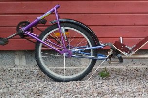

-175 mm näyttäisi olevan jättöä ja ohjauskulma 50 astetta.
Sulla näyttää olevan lukkokin pyörässäsi, ettei kukaan ajamalla varasta. :D
tuo jättö ja ohjauskulma onko se ok :?:

Tuossa on vertailtu melko monta Python-projektia. Niihin verrattuna on ihan OK.
http://www.python-lowracer.de/projects.html

Pystympi nojakulma helpottaa, mutta niin paljon ei kannata nostaa että jalat ottaa mahaan polkiessa tai että kädet ei yletä maahan.
