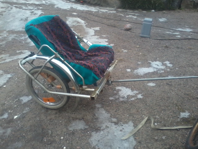

Koska alotin rakenteluotsikon alle, on jotain rakennettava ;)
vasemmalle puolelle uus kiinnike vetävälle kiekolle ja pienemmät kiekot 16" alle.
Autonlasten istuimella mallausta. Kun saan koekaniinin suostuteltua pihalle, voinmitata kampien paikkaa.
Vetoaisa tarkotus kiinnittää takanapaan, kärryssä se on nyt keskellä mut voiko se olla vasemmassa reunassa kiinni vai vetääkö vinoon ?

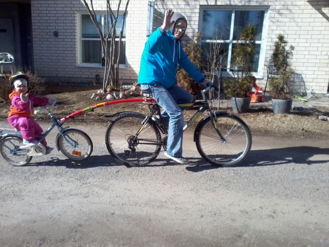

Toistaiseksi ratkastu Trail-gator merkkisellä tuotteella. Tanko pystärin satulaputkeen toiseenpäähän lapsen pyörä roikkumaan, etupyörä ilmassa.
Paikallinen moottoripyörä kauppa suostui tilaamaan. Ei oo viel kokeiltu.
Ehkä nojakin perään rakennan, tai sitte nuo kasvaa nopeemmin.
Viestit: 17893
Re: Perapyora
2014-04-10 13.39.13.jpg (269.85 KiB) Katsottu 4589 kertaa
Tuommone, toimii. Yks pikalukko meni käsin rikki, kovalla kiroomisella tuo kasattiin. Mutt nyt on juna kasassa. 90,- hintaa.
