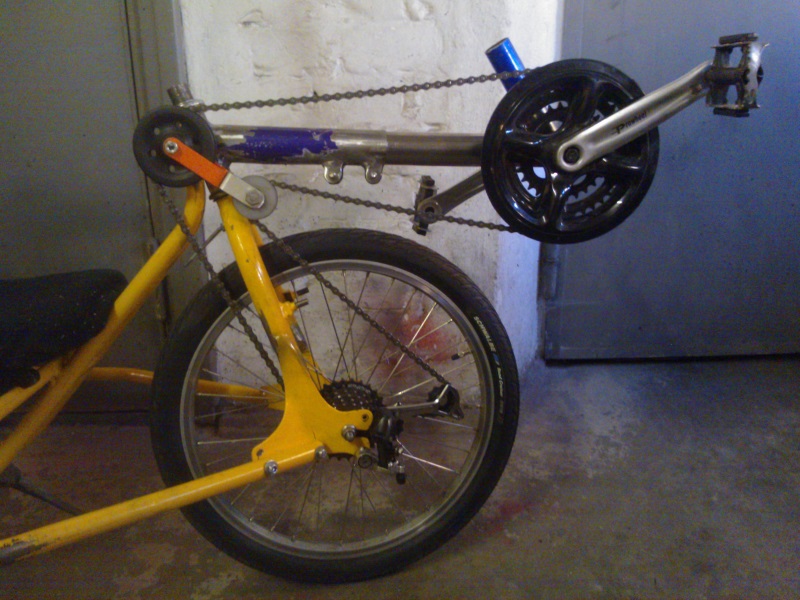

Tossa kaksivetoisessa oli kätsyn näköisesti hitsattu ketjurissan tukirauta etuhaarukkaan. Hyviä puolia tuossa on toki se että rissa on aina samassa linjassa kääntyvän renkaan/voimansiirron kanssa.
Mitäs huonoa tässä nyt sitten on?
Miksei me olla tehty tota noin - vaan esim. näin alkeellisesti? Niin. Mullahan toki toi jarru on tuossa edessä. Mutta levareillahan toi olis eri tilanne.
Re: Etuvetoisen ketjurissan sijoittaminen
On se mukava ja hyvin toimiva vaihtajan suuntaan, mutta eturattaan suuntaan tulee ongelmia, joita täytyy sitten korjailla ohjuriputkenpätkillä ja muilla virityksillä, eikä siltikään pääse samaan toimivuuteen. Takaperin polkemalla etupyörä vinossa lähtee ketjut. Tuo sinunkin käyttämäsi uiva rissa minimoi kulmat molempiin suuntiin, eli maksimoi toimivuuden. Rissa pitäisi vain saada taaemmas, jotta kääntyvä rengas ei hälppää rissaan.

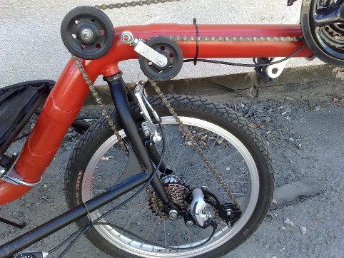

SH20 versio:
SH20 14.10.13.jpg (163.7 KiB) Katsottu 1482 kertaa
Rissahahlot ovat nivelöidyt liikkuviksi keskenään ja ovat kaksihaaraiset.
SH13 versio:
29042011 SH13.2.jpg (86.53 KiB) Katsottu 1482 kertaa
