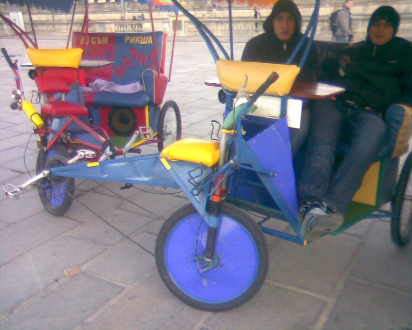

Lean and center steered negative trail detla cargo trike?
Voisi kuvitella että raskaan kuorman vuoksi kuljettajan paino on noin edessä ja ohjataan koko kuljettajan painoa puolelta toiselle siirtämällä. Kaksipyöräisenä voisi olla sietämättömän raskasta kun ohjaamalla pidetään tasapainoa, mutta trikenä kai toimii kun noita on tehty useampia ja osa jopa viimmeistelty ihan kunnolla.

Tällaisia on Pariisissa. Paino on vieläkin edempänä. Ohjaus on pitkillä vivuilla, jotka vipuvälityksellä kääntävät koko etupäätä. Ohjaus on väärin päin. Kun käännät vasenta vipua eteen ja oikeaa taakse, keula kääntyykin vasemmalle. :shock:
Re: Cargo trike pohdiskelua.
Näinhän se on tuossa aiemmassa cargotrikessä ja flevo trikessäkin jos tanko on kiinni takaosassa.

Niinpäs onkin. Tuossa Pariisilaistaksissa on vain ohjaustenostin. :D

Ohjataankin vain yhdellä kädellä :wink: Jarru näyttää vähän alimitoitetulta, yksi vaijeritoiminen rumpujarru :shock:
On siinä kaksi vipua. Toinen on vain täysin eteen kääntyneenä, koska keula on vinossa. Vai tarkoititko Pariisilaista ajoasennetta. Siinä tosiaan ohjataan vain yhdellä kädellä, jos silläkään, kun on niin paljon muuta tekemistä ja puhuminenkin vaatii huitomista.
