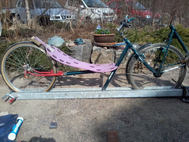

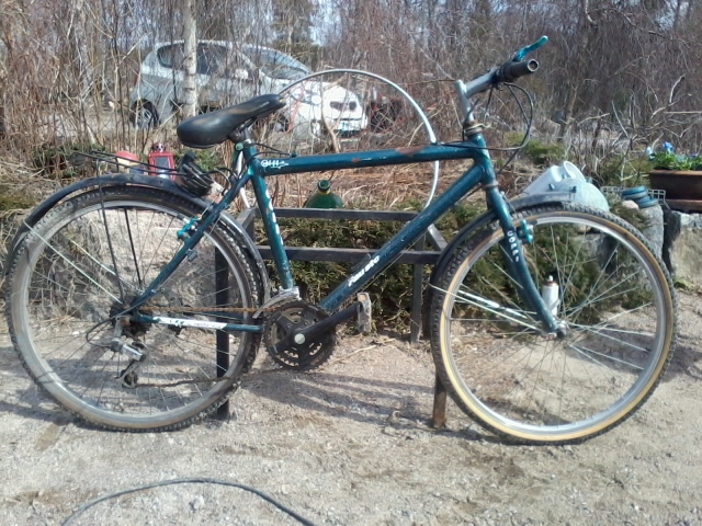

Tuota 559 nuorisopystärii rupesin pilkkomaan ja asettelin MBB muotoon.
Tavoite : Matalammalle, kevyemmällä (ehkä), siistimpi (epätodennäköistä), nopee (kuskista kiinni).

Kevyemmän vois saada tekemällä rungon hiilikuidusta mutta sitten ei ilkeis enään romupyörän osia tuohon laittaa eli rahan menoo olis tiedossa - taivas kattona :roll:
Re: MBB kehittelyvä
Turhan kauas jää etukiekko penkin edestä menevästä runkoputkesta. Toki tuolta polkemaan pitkä kaveri ylettää, mutta tuolla mitoituksella tuohon saisi menemään aina niin mukavan 622-kiekonkin :roll:

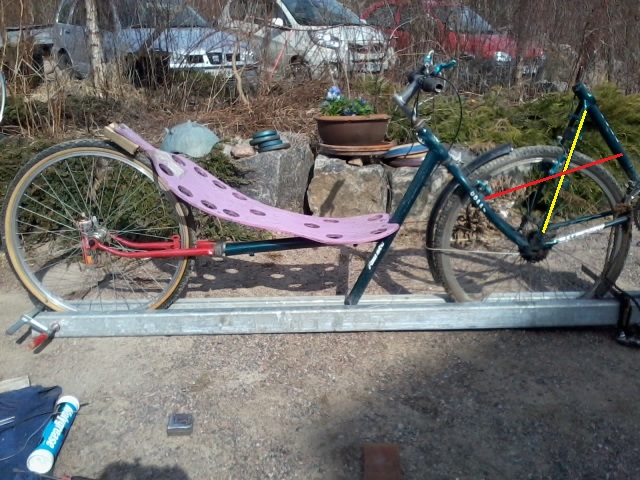

Toinen idea joka tuli mieleen:
Mitä jos nuo keltaisella merkityt takakolmion osat laittaisi punaisten viivojen paikalle? Ei tule kolmiorakennetta, mutta olisiko kuitenkin riittävän tukeva? Tukevampi olisi jos ne menisi takapäästään mahdollisimman ylös, mutta kuvaan piirretyllä tavalla etujarrut saisi etuhaarukan jarrutappeihin.
Runko putkee olis tarkotus muuttaa niin ett penkki tulis mahollisimman lähelle eturengasta.
Nuo keltaiseksi merkitsemäsi haarukan osat lähtis jokatapauksessa pois jos keltaisen viivan kohdalle laittaa molemmin puolin rengasta putket, vaikka ohuempaa - keventyiskö rakenne, vähän epäilen.

Jättöä on nyt n. 170 mm, ohjauskulma samaa luokkaa ku ekassa mbb:ssäni. Vähän siis sahasin haarukan juuresta ja taitoin. Jos tällä ajas vaan Nokian 200m lentävän ja niin kovaa ku vanha jaksaa, ni kannattaako tuota jättöö ees yrittää pienentää ? Tähän mennessä oppinu ett isompi jättö olis vakaampi kovassa vauhdissa ja pienempi hitaassa.
Jarrujakaan ei sitten tartteis - keveyempi, sinkulanakin vois toimia jos lähtis siitä mäen päältä, taas kevenee - salliikohan säännöt :wink:
Viimeksi muokannut PW, 21 Huhti 2014, 18:30. Yhteensä muokattu 1 kertaa.
Re: MBB kehittelyvä
Jos mäestä otat vauhtia niin painohan on vain etu :wink:
