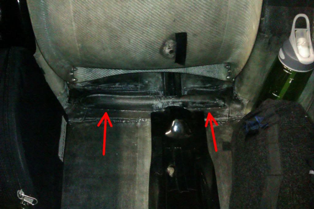

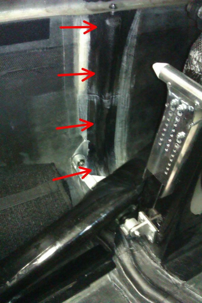

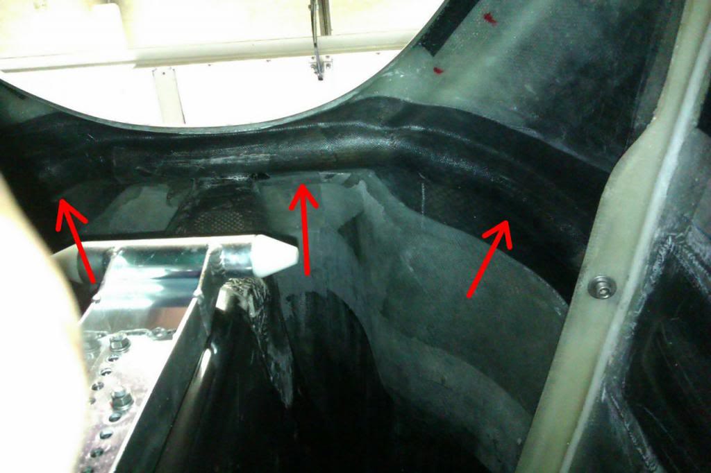

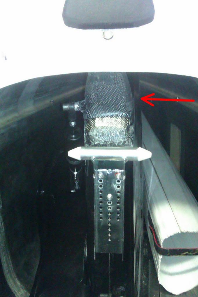

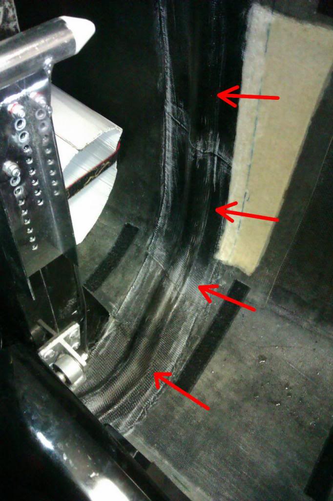

Mutta siis lisäjäykisteet joista oli puhetta ovat siis oheisten kuvien kaltaiset. Kuvat ja jorinaa niistä löytyy tuolta: http://www.bentrideronline.com/messageb ... p?t=101162
Mä lisäsin Stradaan saman tyylisen jäykisteen taittopyörän kohdille, kun tein keväämmällä remonttia. Siitä taitaa olla kuvankin tuolla Strada ketjussa. Taakse en vielä jäykistettä laittanut, mutta se on harkinnassa.
