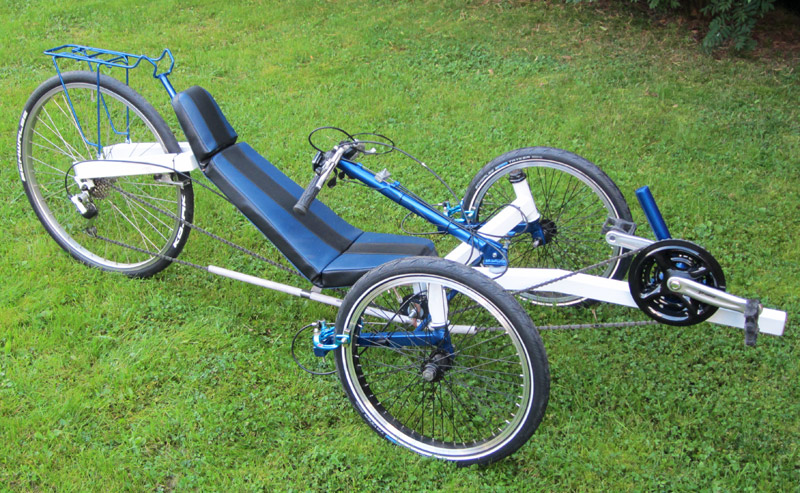

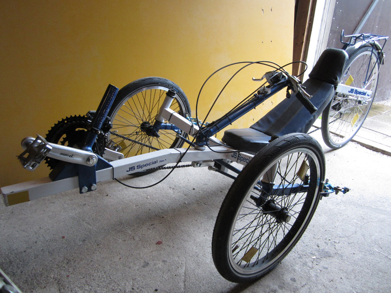

Tuolla toisessa säikeessä eemeli toivoi lähikuvia trikestäni niin päätin tehdä tästä kokonaan uuden aiheen.
Eli rakentelin viime kesänä Atomic zombien Warriorista hieman modifioidun version.

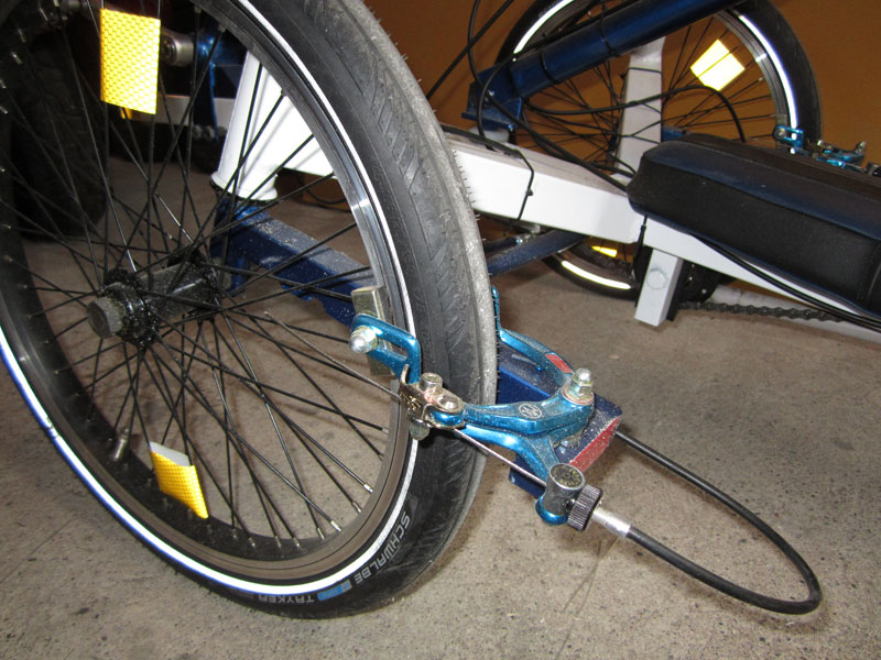

Jarruiksi tuli säästösyistä levyjarrujen sijaan BMX:n "hevosenkenkä" jarrut joita varten jatkoin jarruvarsia kiertämään renkaan takapuolelle asti.

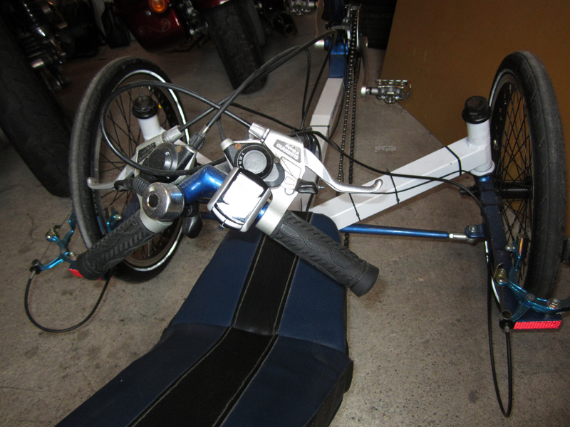

Ohjauksen tein syliin tulevan tangon välityksellä toimivaksi. Tangon laakeroin runkoputkeen nailon puslilla ja ohjaus tapahtuu siirtämällä tankoa sivusuunnassa.

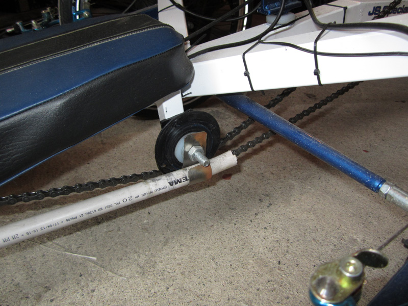

Ketjun ohjasin penkin alitse tekemällä vetopuolelle kääntörullan moottorikelkan telarullasta sorvatulla rullalla. Laakeri voisi tietysti olla kevyempikin, mutta tällainen lojui tallissa joutilaana niin se saa kelvata toistaiseksi. Paluu puoli kulkee sähköasennusputken sisällä.

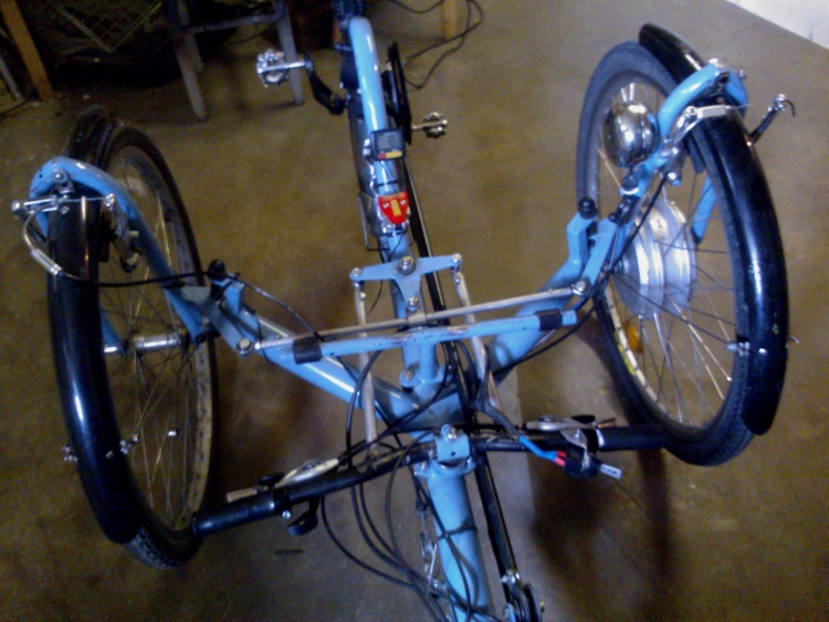

Tuollaisilla kulmanivelillä tulee ajan oloon ohjaukseen klappia. Sitä voisi pienentää vaihtamalla nivelet tällaisiin nivellaakereihin http://www.ptpoy.fi/images/kuvat/Nivellaakerit001.jpg tai laittamalla kaksi ohjaussauvaa kuten tässä:
SH22 6.6.2014.jpg (372.68 KiB) Katsottu 11131 kertaa
Kiitos!
Tällaisia niveliä yritin metsästää viime kesänä rakennusvaiheessa mutta en niitä onnistunut silloin löytämään sopivan pieninä. Onko sinulla tiedossa jokin hyvä hankintapaikka tällaisille?

Kiitos linkeistä!
Täytyy vaihtaa nuo nivelet tulevaisuudessa tuohon parempaan malliin.
