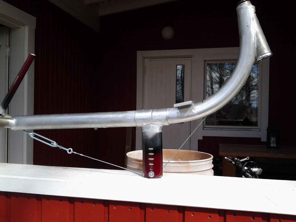

Mä päädyin hankkimaan TW:tä ja kokeilin hieman. Halusin aluksi rakennella itselleni kunnollisen takavalon kiinnikkeen kun nykyinen taivutettu alumiini liuska on katkeillut aikaajoin väsymisestä johtuen ja olen aina joutunut sitten taivuttelemaan uuden.
Tämä ei ole vielä valmis, mutta tässä näkee minkälaista jälkeä sillä saa aikaseksi. Harjoittelemalla sillä varmaan onnistuisi tekee puolella siitä aineesta mitä mä noihin käytin, mutta oon kohtuu tyytyväinen jälkeen, mutta todellinen onnistuminen mitataan kun toi pyörässä kiinni ja se kestää mun ajoa vuodesta toiseen. :mrgreen:
Materiaalit on rautakaupasta ostettu alumiiniputki 25 x 1,5 mm sekä alumiiniliuskat 25 x 2 mm ja 30 x 2 mm
Ei harmainta aavistustakaan mikä alumiinin seos on kyseessä.
