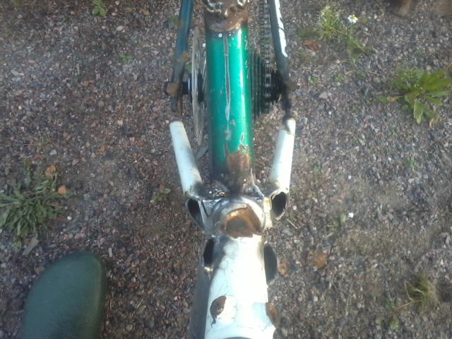

Rälläköin luihutolkapäät nyt reidet mahtuu.
2014-07-30 19.55.59.jpg (263.77 KiB) Katsottu 3191 kertaa
