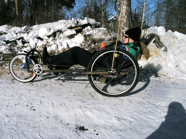

Vaimo huomautti: "Ett oo miulle tehny nojapyörää." Puolustauduin: "Onhan se kolmipyörä." Vaimo: "Onko se vielä kunnossa? Mutta ku pitäs olla korkeempi istuin ja polkimet lähempänä." Minä siihen: "Enkös mie sen kerran säätäny sopivaks?"
Kaivoin sitten tämän kuvan esiin ja vaimo sattui näkemään. Hän tuumasi: "Siinähän on hyvä pyörä, kenenkäs se on? Kuka siinä ajaa?" :mrgreen: Sanoin: Sie oot ite siinä :wink:
Kannoin Kolmipyörän rungon pihalle jos vaikka laittas taas pyörät alle - näinköhän tällä kertaa kelpaa, muuta ku yhen päivän polkasun :mrgreen:
