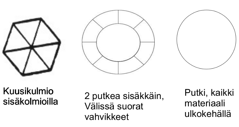

Kyssäri insinöörismielisille:
oletetaan että pystyisin hiilikuidusta valmistamaan erilaisia putkia, paineella puristaen lateksiletkuilla muottia vasten (näin ne hiilikuiturungot nykyään tehdään). Mikä olisi vahvin putken poikkileikkaus painoonsa nähden nojakin runkona?
  1. kuusikulmio jossa on sisällä kuusi triangelia
  2. putki jonka sisässä on toinen putki (R1/R2=2), välissä suorat vahvikkeet
  3. perinteinen putki jossa kaikki materiaali on ulkoseinämässä
ilmeiseesti taittovoiman vastustaminen on pääasia, ns. 'etupuomin joustaminen puolelta toiselle'.
alkuun voisi olettaa että kaikki seinämät ovat tasapaksuisia, mutta mikään ei estäisi vaikkapa laittaamaan ulos 5 kerrosta ja sisään (kolmiot, ympyrät) vain yhden kerroksen....

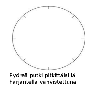

Taivutusta (ja vääntöä) vastaan on edullisinta sijoittaa materiaali mahdollisimman kauas keskustasta. Tätä rajoittaa kuitenkin ilmiö nimeltä lommahdus, jossa puristuksen- tai leikkauksen alainen seinämä menettää stabiilisuutensa ja lommahtaa, eli tuottaa pintaansa laakean lommon, jolloin jäykkyys voi äkisti pienetä. Tämän lommon ilmaantumisherkkyyteen taas vaikuttaa seinämän paksuus ja pinnan kaarevuus, materiaalijäykkyyden lisäksi. Näistä lähtökohdista vasemmanpuoleinen kuusikulmio putoaa heti pois. Se ei voi olla materiaalitehokas tapa luoda taivutuspalkkia. Pyöreät oikeanpuoleiset ovat sitten vaikeampi arvostella, koska nyt tarvittaisiin tarkka kuormitustilanne, materiaalitiedot, geometriapoikkeamat täydellisestä muodosta, mittakaava ym. Joka tapauksessa arvelisin, että kaksikerroksisen putken edut tulevat esiin vasta paljon suuremmilla putkilla -metrin ja yli halkaisijaisilla- jolloin materiaalikerroksen paksuus olisi vain tuhannesosan luokkaa putken halkaisijasta. Pienemmillä putkilla pyöreä putki, kenties matalilla harjanteilla, mikäli lommahdusvaaraa ilmenee lienee edullisin.
Nämäkin harjanteet lienevät nekin turhia, sillä hiilikuitulaminaatti on erittäin jäykkä materiaali, joka tarkoittaa vähäistä taipumusta lommahdukseen. Pikemminkin kuin lommahdus, taitaa putken seinämän ohentamista rajoittaa käsiteltävyys- ja valmistustekniset vaatimukset. Eihän putken pinnasta saa mennä peukalo heti läpi, kun pyörää pitää nostaa. :D

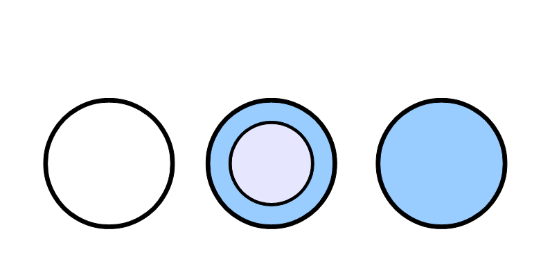

Mä lähtisin liikkeelle liitekuvan keskimmäisestä rakenteesta, jossa on kevyt huokoinen materiaalikerros kahden hiilikuituputken välissä. Mutuna rakenne olisi pelkkää putkea (toinen ääritapaus, vasen skissi) lujempi, eikä lommahdus olisi luultavasti ongelma. Toinen ääripää sitten olisi putki täytettynä huokoisella matskulla (oikea skissi). Varioitavina suureina kerrospaksuudet ja huokoisen kerroksen materiaali (ominaisuudet). Melkoinen savotta olisi tarjolla, jos tollaista rupeaisi perusteellisesti tutkimaan (ehkä joku on moisen studyn tehnyt) ... ja sitten on vielä valmistustekniset kysymykset/ongelmat ...

Ei nähtävästi täysin hahmottunut tekstini idea. Optimoinnin kohteenahan tässä tulee olla saman poikkileikkauspainon omaavat rakenteet, joista valitaan lujin ja jäykin. Juuri tämä oli ideana tuossa Pikajalan artikkelissa. Toki parempi olisi valita tarvittava jäykkyys- ja lujuuskapasiteetti ja etsiä näille kevein rakenne, mutta noin päin työmäärä on suurempi, eikä ole keinoa tietää, mikä tarkkaan ottaen on riittävä lujuus ja jäykkyys.
Tämä huomioiden tuo KPS kuva pitäisi piirtää -tai ainakin tulkita niin- että piirretyn alueen pinta-ala (metrimassa) on kaikissa versioissa sama. Se tarkoittaisi sitä, että kaksikerroksisessa rakenteessa, jossa on välimateriaali, molempien kuorikerrosten paksuus olisi selvästi alle puolet pelkän putken seinämänvahvuudesta. Painaahan se välikemateriaalikin, jos se kerran kykenee kantamaan leikkausvoimia estääkseen lommahdusta. Puhumattakaan tuosta umpiaineisesta, jonka kuoren paksuudeksi ei paljon jää, jos metripaino on kaikilla sama.
Kaksikerroksisuuden ja umpinaisuuden ainoa tarkoitushan on estää lommahdus ja parantaa käsiteltävyyttä. Käsiteltävyyden takia olisi ensiarvoisen tärkeää tietää, miten ohut päälimäinen kerros voidaan valmistaa ja mitkä ovat sen ominaisuudet. Pintakerrokseen ei ole mahdollista saada yhtä suurta hiilikuitupitoisuutta, koska märät kuidut menevät tiiviimmin toistensa lomaan, kuin muotin pintaa vasten. Muotin pinnalle jää väkisinkin enemmän hartsia, samoin laminointipuolelle.
Teoreettisesti tämä putkioptimointi on mielenkiintoinen tarkastelu, mutta polkupyörän tekemisen kannalta runko ja sen suorat osat edustavat varsin pientä osaa kokonaispainosta. Mielestäni tärkeämpää on muotoilla runko niin, että liitokset ja liittyvien osien paino ja aerodynaaminen vastus minimoituu. Ero suorien osien painossa eri rakenteiden kesken on pieni.

Ei ollut tarkoitus kommentoida viestiäsi vaan esittää mutuna standardiputkea parempi rakenne.
Luonnollisesti rakenteiden poikkileikkausmassa (tai pituusmassa kg/m) ei ole varioitava suure. Putken / rakenteen ulkohalkaisija voi olla vakioitu tai varioitava. Ehdotukseni on lähinnä sandwich - rakenne putkenmuotoisena ... hämärien muistikuvien mukaan sandwich-rakenteiden kehittelyn motiivina on juuri kevyet mutta jäykät rakenteet.
Mitä tulee kolmikerrosrakenteen osien pituusmassoihin niin eiköhän sisemmän hiilikuituputken pituusmassa jää melko pieneksi (verrannollinen halkaisijan neliöön + riittänee selvästi ohuempi kuin ulompi hiilikuiturööri ???) ... välikerroshan oli speksattu kevyeksi (pintakerroksiin verrattuna).
Komposiittirakenteiden käyttäytyminen lienee hiukka monimutkaisempaa kuin metallien joten ei ole mitään havaintoa miten skissin mukainen rakenne käyttäytyy ... teoreettisesti mielenkiintoista mutta ei vermeitä, eikä osaamista eikä mielenkiintoakaan aihetta kohtaan tämän enempää.

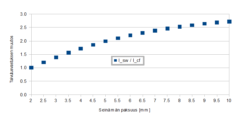

Jäi vielä vaivaamaan jotta kuinka suuri positiivinen vaikutus tommosella rakenteella voisi olla esim. putken taivutusjäykkyyteen, joka taisi pyöreällä röörillä olla verrannollinen mittoihin seuraavasti Rulko 4 – Rsisä4, Rulko on siis putken ulkohalkaisijan puolikas ja Rsisä puolet sisähalkaisijasta.
Otetaan vertailurakenteeksi ulkohalkaisija 40 mm, seinämän paksuus t = 2 mm hiilikuituputki.
Ja arvataan että sandwich-rakenne olisi optimissaan ekvivalentti jollekin suuremman seinämänpaksuuden omaavalle hiilikuituputkelle (ulkohalkaisija sama 40 mm).
Varioimalla seinämänpaksuutta originaalirakenteen 2 mm ylöspäin 10 mm (ulkohalkaisija 40 mm ja sisähalkaisija 20 mm) saadaan kuvan mukainen käppyrä …. no kaavahan ei ole validi hiilikuidulle ja optimista ei ole mitään havaintoa, mutta tuo on se mitä pienellä vaivalla aiheesta sain irti ...
