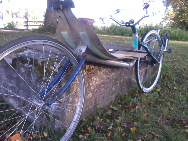

Noin pahasti :shock: Enpä olisi uskonut että se voi olla huomaamatta noin vinossa.
Oon kai mie huomannu sen vinouden mutt ei sitä maatessa ehkä tajuu miten paljon se on. Toisaalta se saatto olla tuon pultin varassa, eikä ehkä ollu ihan noin kallellaan.
Penkki on ropelli mallia, eikä ees symmetrinen, yritän sitten tuosta repiä jotain suoran näköstä :oops: Katkasin takaa tukiputkea lyhyemmäks, sekin oli vinossa - vähän oikasin mutt irrottamatta en saa ihan keskelle. Penkin etutuen jos oikasen ni nostan samalla penkkiä, voin sen toisen lampaan jättää persuksen alta pois.
Tekis mieli tehdä koko pyörä uusiks mutt nyt ei jaksa.

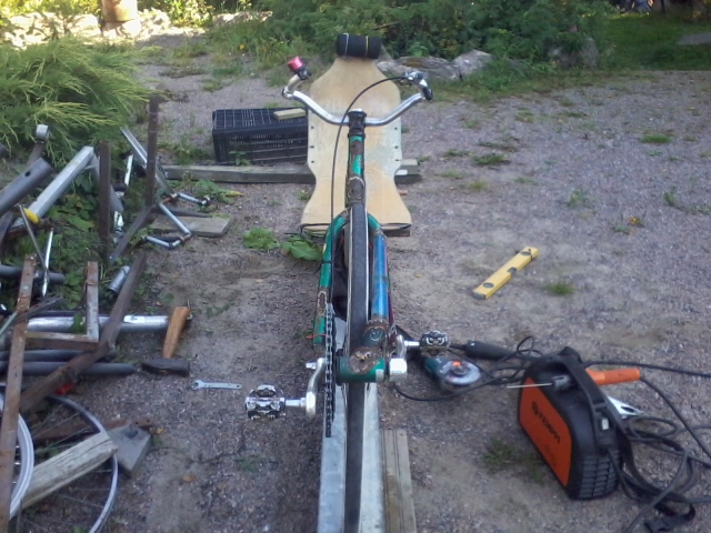

On vissiin parempi jos noin sen laitan kiinni?

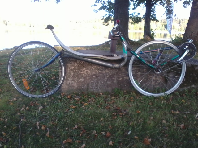

Sain takaa sen tukiputken kokonaan pois - 550g ja penkin nosto etupäässä ni voin jättää 250g ylimääräsen pehmusteen kotia = - 800g :mrgreen: Lisäksi pyörästä tuli yksinkertasempi ja siis kauniimpi :mrgreen:
Koska miunkin pyörissä kauneus on tärkeässä osassa - penkin alla oleva ylimääränen runkoputken mutka pitäs saada pois, ehkä :wink:
Kuuden kilsan Vuoksen lenkin kävin testaamassa ja penkkiä pitää kyllä siirtää taaksepäin pari senttiä - kun nostin ylöspäin siirtyi varmaan myös eteen ja nyt ei meinaa perse mahtua penkin ja ohjaustangon väliin.

Nojakulma on kohta negatiivinen :shock:
Viestit: 14426
Re: kääntyväkeskiöistä yrittämään
Ja sylikulma 185° :mrgreen:

No mut melkeistä ei oteta, eihän tuo penkin kulma tuosta enää laske jos en sitten laita taakse 406 kiekkoa :wink:
