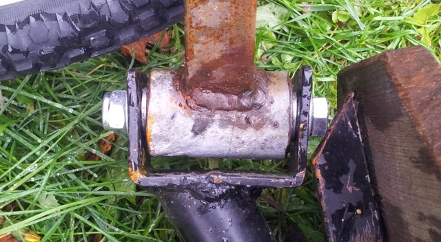

Saisko pythonisi nivelestä lähikuvaa? Nivelet taas pyörii päässä, en oikeen ymmärrä mikä näissä tuntuu niin vaikeelta ettei saa tehtyä :roll:
Siinä on täysin kopioitu Dirk Bonnen Baby Pythonin niveltä:
Mitat on tietysti tarveaineiden ja oman pään sanelemaa, mutta akseli on mullakin 12mm.
Taka osassa on yksinkertainen koura. Tässä siitä puuttuu vielä akselin reiät.

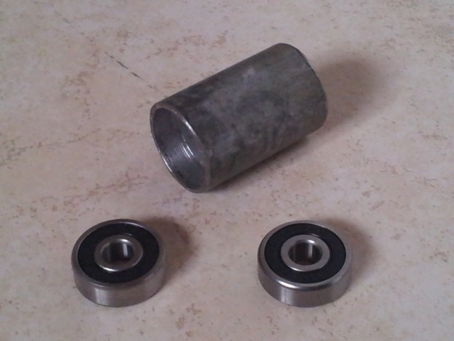

Etuosaan on sorvattu vesijohtoputkeen laakeripesät. Sorvari teki niistä oikeaoppisesti tiukat, niin saattaa olla hankala vaihtaa mikäli tarvetta ilmenee. Laitoin pakastetut laakerit liekillä lämmitettyihin pesiin moskalla lyömällä. Olisi pitänyt huomata pyytää mieluummin vaikka aavistuksen väljät pesät. Nyt ne on tarpeettoman tiukat tuohon tarkoitukseen. Laakerit on jotkut halvat kumisuojatut laakerit halpakaupasta. Alle 2 euroa kappale.
pw pesä.jpg (49.3 KiB) Katsottu 5166 kertaa
Lopulta nivel on vieläkin kesken. Siinä pitäisi olla ohuemmat prikat laakereiden ja kouran välissä, jolloin koura asettuisi tukevammin laakereita vasten. Tätä varten kannattaisi olla holkki laakereiden välillä. Voisi kiristää kouran väkisin istumaan tiiviisti. Nyt tarvii pelata prikkojen paksuuksilla.
pw nivel.jpg (93.39 KiB) Katsottu 5166 kertaa
Viestit: 17966
